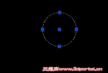

SW建模时,可以直接在草图里插入CAD图形进行编辑,这样可以减少大量的工作量,尤其是不规则的复杂的图形。但是现在我新装了SW2010为什么不能粘贴CAD图形?请高手解答,谢谢!

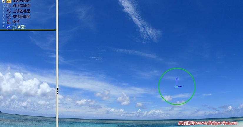

我以前是这样操作的:
: W) v* r& x, ?3 y: w4 Z. Z首先框选CAD二维图,复制,打开SW,选择基准面,进入草绘,粘贴!OK。" t  l: j( d/ d& _) e  c/ }& v4 S
+ y+ U% @8 y# X& j+ F. Y现在粘贴什么都没有,放大或缩小界面也看不到。。。郁闷!

 楼主| 发表于 2012-12-6 15:40:23 | 显示全部楼层 来自: 中国广东深圳
qq625267377 发表于 2012-12-6 12:20 static/image/common/back.gif, E, i, [  p/ B- n  q# _2 C
是草图 怎么会是工程图
5 i. ~+ ]" ~) o$ Q' D4 q
现在的问题是我复制了无法粘贴,就是不知道是什么原因。。

发表于 2012-12-6 16:16:12 | 显示全部楼层 来自: 中国浙江温州
xisiniao 发表于 2012-12-6 15:40 static/image/common/back.gif
$ J9 f. _  x' d8 N# p现在的问题是我复制了无法粘贴,就是不知道是什么原因。。
/ n/ C  p+ j4 z% _/ N, s' ]" s你按了CTRL+V后 SW中有没有出现一个新草图啊? 还是键盘坏掉了? 我试过了 没问题的啊
发表于 2012-12-6 16:32:42 | 显示全部楼层 来自: 中国辽宁沈阳
xisiniao 发表于 2012-12-6 15:40 static/image/common/back.gif- W& w2 x6 G2 ~, b
7 C' `# w. ?) r4 ~% I' y; F* C你的电脑是个人的还是公司的,查看是否有加密软件等,我现在公司的电脑有加密软件,也出现这种情况,而且郁闷的是无解,╮(╯▽╰)╭

发表于 2012-12-7 08:23:47 | 显示全部楼层 来自: 中国广东深圳
应该是CAD版本太高。
: F9 _% @: Z/ e3 W2 B# |+ \试验,CAD2004+SW2010成功;CAD2013+SW2013不成功。

 楼主| 发表于 2013-5-11 15:54:38 | 显示全部楼层 来自: 中国广东深圳
hongyuyu5288 发表于 2012-12-6 16:32 static/image/common/back.gif2 V7 w$ |2 H. d4 t4 H
你的电脑是个人的还是公司的,查看是否有加密软件等,我现在公司的电脑有加密软件,也出现这种情况,而且 ...
% ?" B  u! `% {+ f2 g+ a2 q也许就是你说的这个问题,我用的就是公司电脑,CAD图等等都是加密了的。。郁闷!
