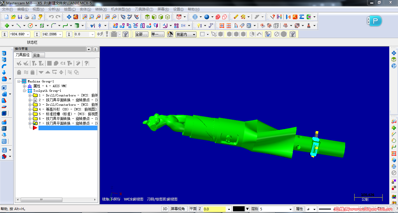

, n1 @. |2 p0 u; @- b8 c, M各位高手请看一下,小弟刚开始学习X5版本的4轴加工,弄了一些模型修改组合了一下,准备练习,还没上手问题就来了* w7 y3 G9 f7 D, L& i1 ?% A$ D2 `
附件是x5版本的. T8 F! l3 d( z1 P2 z  @1 Y: z

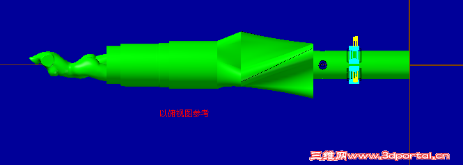

    程式1;使用替换轴钻孔出来的刀路怎么偏了90度,是否用程式转换来旋转程式,或还能用什么办法# N7 t4 w8 T! _' P$ }
    程序3;使用替换轴输出的程序,加工后视图的话就是A0的位置吗,也就是说俯视图加工的面程序输出是A90或A-90的位置,这样理解是否正确
3 X, N' D! `( }- P    程序5是挖槽加工,然后用转换旋转程序5,生成程序后以俯视图参考,A180度加工的是工件的底面,和前面做的程序左边又相差了A90度(但和以前不用替换轴的思路相符合)不知是哪里错了   还有2D刀具路径中→旋转轴控制→旋转形式中→旋转轴定位和3轴式什么意思!!!& _8 h/ _# ~8 U1 e( r
    我的目的是加工槽或孔旋转角度都是带在后处理自动生成的,不用主程序在调用子程序,这样应该能行吧!请各位指教啦 又什么好东西分享一下,大家一起研究研究 QQ356466665   邮箱kongnongli@sina.cn+ q6 i6 u6 f" N/ X6 e: w0 j4 l
    那位高手在行的帮忙加工出来,大家学习学习2 _- E0 V' {+ m
