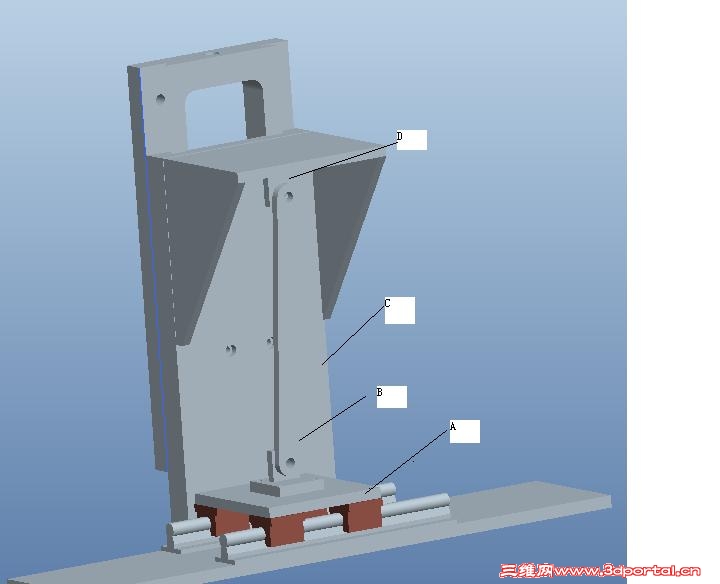

如图,A为水平滑块,左右移动,C为垂直滑块上下移动,中间用连杆连接。这样水平滑块移动使垂滑块上下动,这些零件的连接要怎么做,安装顺序怎样好! Y8 j: H! d# Q0 [

那个是主动件?  [6 \! q& U" _8 v" G! ]; r
从连接上来说,你目前的连接可以运动。但要注意是否有死点?

两个个滑动杆约束,两个销钉约束,就可以了,然后,当你使水平方向运动时,上下方向也就运动了。
