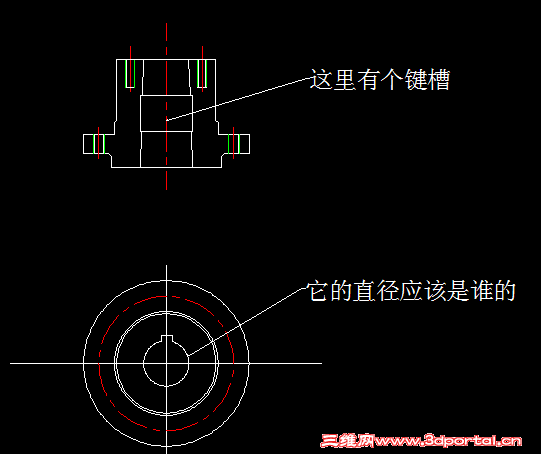

[求助] 锥度轴毂的键槽标注
发表于 2012-12-5 10:29:58 | 显示全部楼层 |阅读模式 来自: 中国山东淄博

0 Q1 v3 w6 y* E1 \5 T# l" J5 G2 |- Thttp://file:///E:/Program%20Files/Tencent/QQ/Users/972280031/Image/3PO2)K@8CID7YRO1NTP{ZQW.jpg 谢谢诸位亲了!  M( y, `; J) F$ _# s0 J3 C! x

标注孔中心到键槽底面的尺寸
发表于 2012-12-6 23:40:24 | 显示全部楼层 来自: 中国江苏南京
标轴孔直径,键槽底面到孔中心尺寸。剖视图看起来有点怪怪的。
发表于 2012-12-6 23:41:53 | 显示全部楼层 来自: 中国江苏南京
键槽为什么不是通的啊

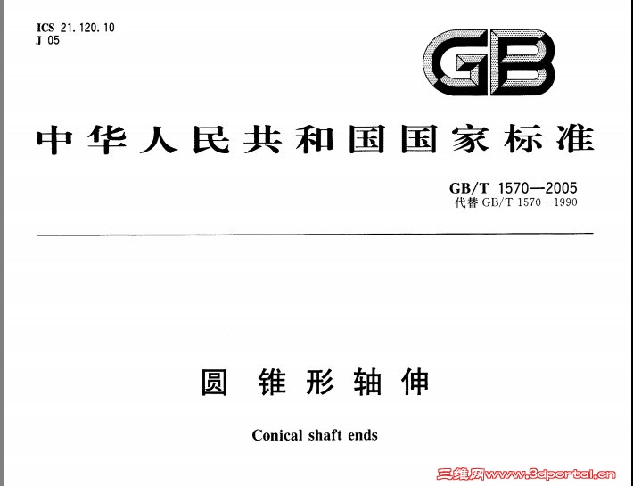

这里有一个国标; g; _1 T  j' J. ^1 w
ScreenHunter_002.jpg   h2 e, `7 X; _+ h
GBT 1570-2005 圆锥形轴伸.zip (298.37 KB, 下载次数: 36)
发表于 2012-12-8 16:23:44 | 显示全部楼层 来自: 中国山东枣庄
剖视图线画少了。剖的位置在侧面好表现。
发表于 2013-1-5 09:24:35 | 显示全部楼层 来自: 中国江苏宿迁
主视图键槽剖切位置放在侧面,锥孔大端在上面,俯视图就好看些了!0 H9 u1 P+ T3 z7 T
键槽应该是通的啊!不通的话应该在键槽前端内壁挖一退刀槽,便于键槽加工!有些别扭啊!

真是感谢5楼的朋友提供的好资料。
