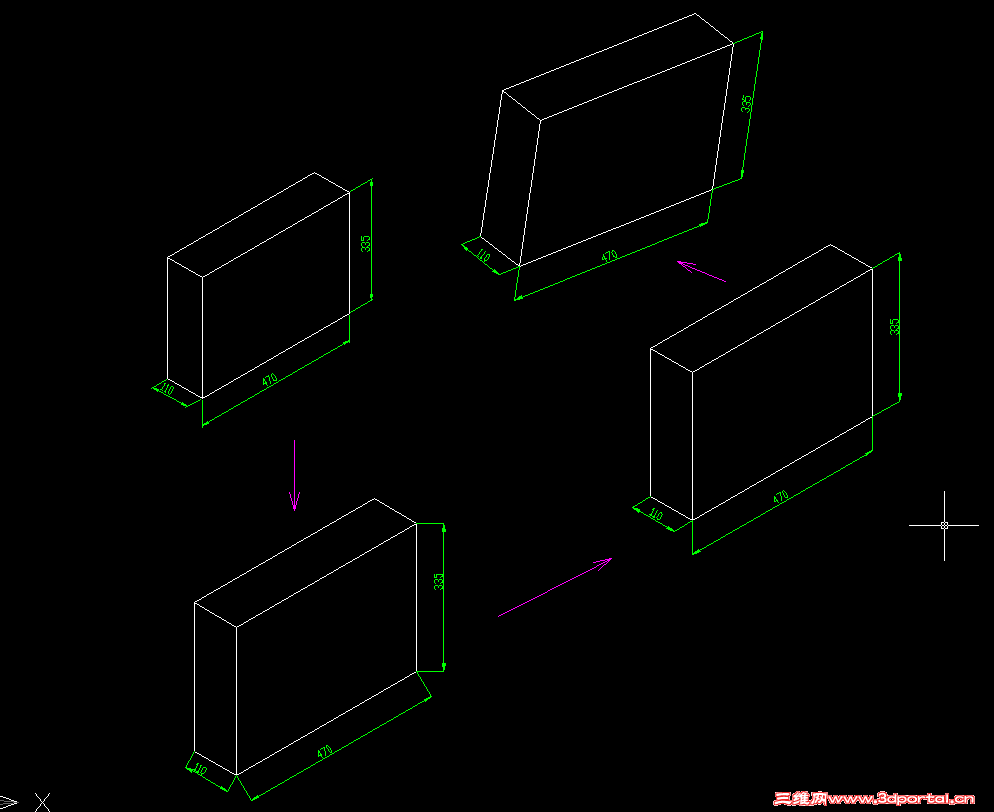

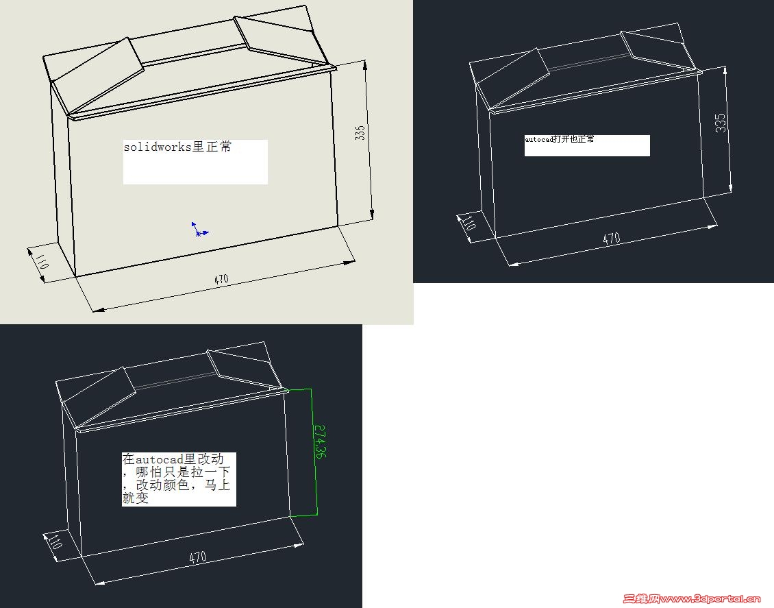

工作需要,经常要做一些立体尺寸图,公司要求是autocad的,于是在solidworks里画好,再转成dwg,可是问题出来了,在solidworks里标好尺寸,这里一切正常,转存为dwg,刚用autocad打开时也正常,可这里如果有改动,比如将尺寸拉动一下,甚至只是改变一下颜色,尺寸马上就变了,变了一个方向,见图。不知道各位有什么办法解决这个问题?

" w% i  I! d2 w# F) T) R+ Z; |3 p2 A$ [4 B, I, H
SW有依實際尺寸 標尺寸嗎4 x$ n0 ]! k" X9 Q3 y9 F; Z7 ?8 }4 z
轉出有1:1嗎/ Z. W1 q8 {- m6 `( A! r- b2 N
! r5 ]/ R" B1 p3 I# Y$ S剛剛去試試看 尺寸會跑掉 應該非正投影出來" w! \9 \* f5 H7 c- S2 I/ ]  N
所以尺寸跑掉$ U# _9 P) b+ I  q9 z2 V7 c! h
  W- E3 l# ]1 c9 O2 B5 D等角圖轉出工程圖
* \+ M: r: f* }/ M4 c1:1 存成DWG; Q0 }& L  w2 w: t' Y2 h
/ n, q5 i4 G9 g
到AUTOCAD 使用 縮放SCALE 的 R參考 修正 任一尺寸符合所需
  q% s: ]/ e! e  v6 _! @: [這樣尺寸就可以是1:1
7 T( G5 ^3 W" S& I- w( n7 u7 `, t4 U5 H+ I2 ~3 G' f7 Z: F! v
再修正一下尺寸線 傾斜(O)
0 G: v+ m( O+ l6 K1 Q( e' c( g- K6 h( c$ l* Z# F
到時候再大約用旋轉尺寸ROTATE 轉一下角度即可  e$ U, B: ~% |% Y& L: f- `
! h9 S! T! @. L0 i, ^  a
