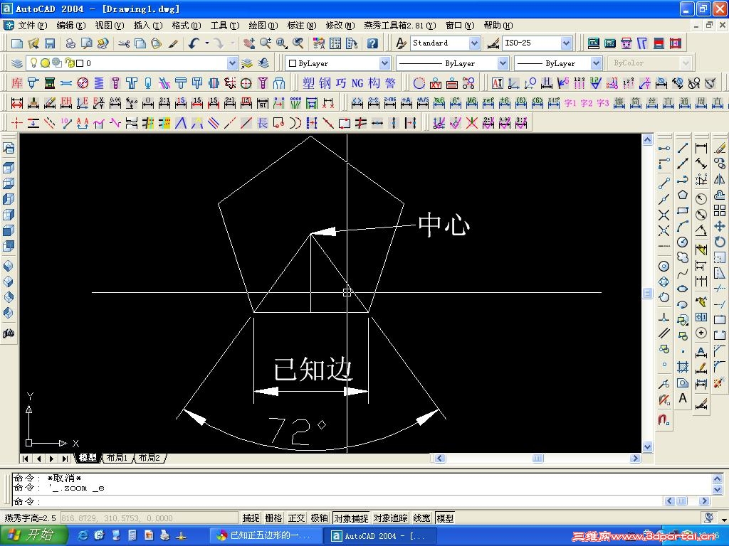

发表于 2012-12-7 16:48:16 | 显示全部楼层 来自: 中国广东佛山
