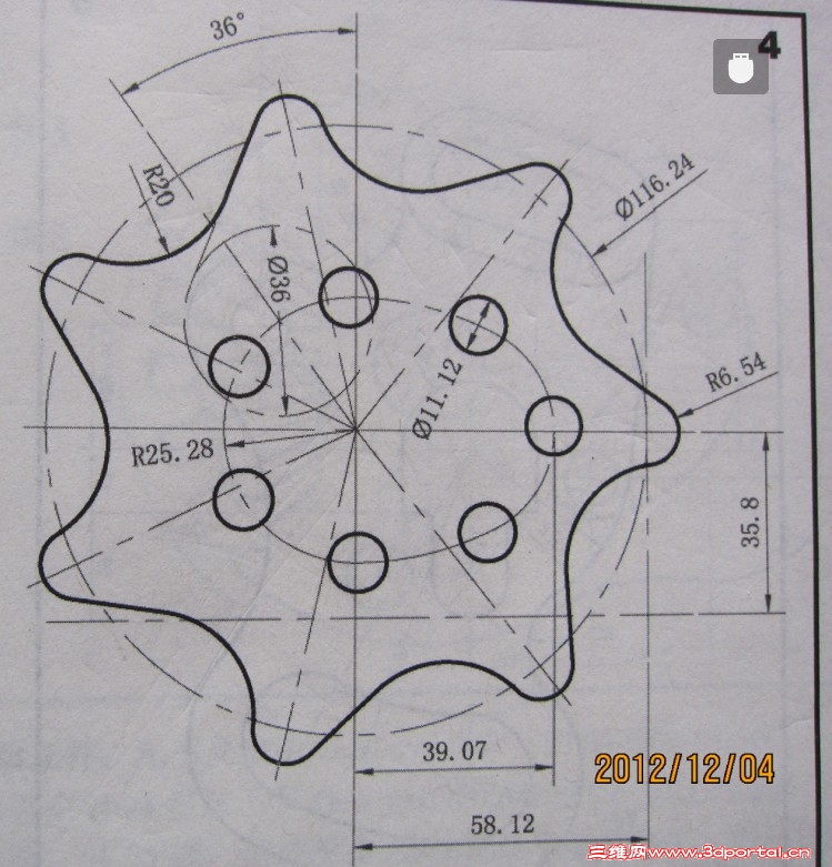

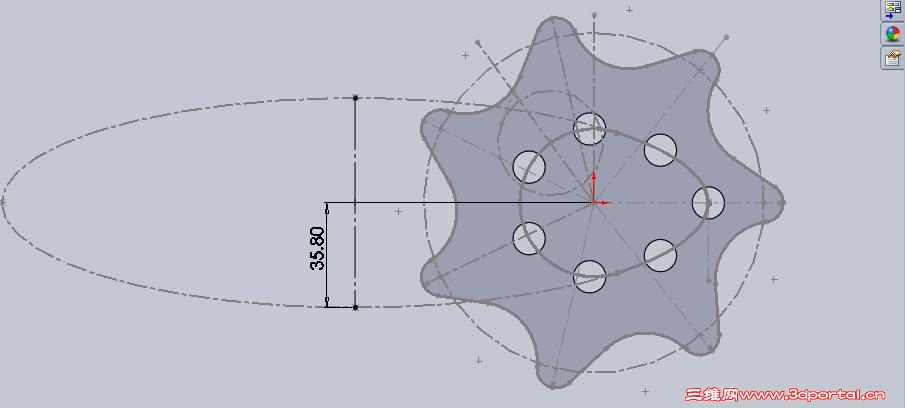

尺寸和视图时完整的;某教程的作业题目;请指教用SW怎么作图!请指教方法与步骤!谢谢!

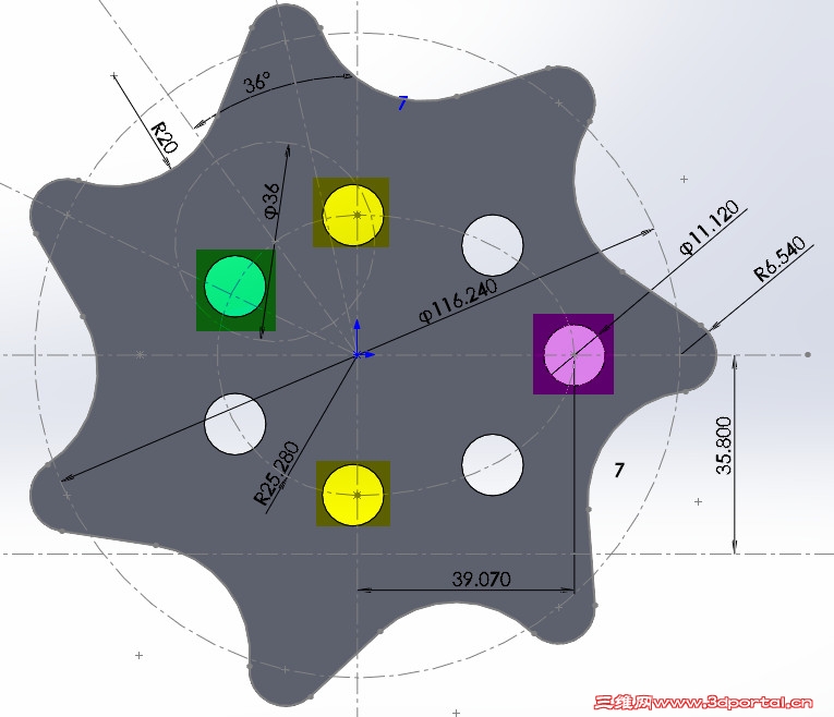

发表于 2012-12-4 14:53:24 | 显示全部楼层 来自: 中国江西南昌
尺寸不全啊。只能做到这种程度了……% q& }* y# V2 l; u- c$ g: }  N
; S# C* W8 t# o1 O
右边那个35.8不知道是什么尺寸。5 g2 c; t5 m: A& r6 ^# r5 {
& n+ d* z$ L$ \9 ~. D

 楼主| 发表于 2012-12-4 15:09:33 | 显示全部楼层 来自: 中国浙江台州
尺寸和视图时完整的
发表于 2012-12-4 15:21:56 | 显示全部楼层 来自: 中国辽宁营口
尺寸约束的草图,还有什么难的呢。如果用CAD作图,要加辅助线,那叫有难度。

 楼主| 发表于 2012-12-5 06:39:08 | 显示全部楼层 来自: 中国浙江台州

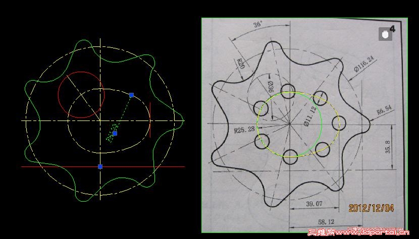

CAD原题的内容
 楼主| 发表于 2012-12-5 06:41:05 | 显示全部楼层 来自: 中国浙江台州
请指教用SW作图的方法与步骤!谢谢!

发表于 2012-12-5 09:25:08 | 显示全部楼层 来自: 中国浙江温州

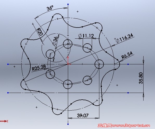

那个35.8 个人的理解 是不是想表达水平的意思   `/ E( f/ r) E& G! B! o2 Z
中间的那个圆均布 不会用草图直接画出 就用特征 曲线阵列画了

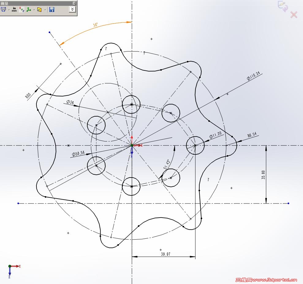

发表于 2012-12-5 09:59:11 | 显示全部楼层 来自: 中国山东烟台
这样可以吗,在草图绘制这方面,solidworks还真不如autocAD方便

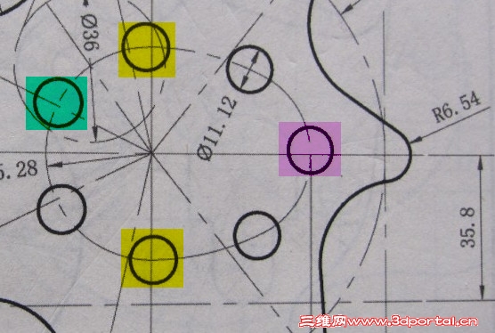

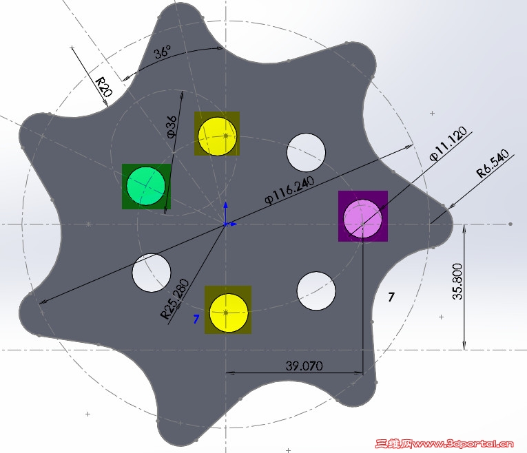

楼主图中直径11.2的圆是在半圆和半椭圆组成的曲线上等分整列的(我认为应该是按弧长来等分的),+ i0 N! G. `8 l* |8 ~* c9 D
如果用最右侧红色的圆为母本来整列(圆心在水平中心线上),那么黄色的这两个圆应该是上下对称的,0 }* i" A* j" V& ]7 A3 f
绿色圆的圆心也不在那条7等分线上;
4 U$ {8 {" O7 }5 w9 v, P 快照17.jpg + S3 b) Y8 q" C! E' q
0 E1 B3 p: d4 X! [/ [如果用绿色的那个圆为母本来整列,红色圆的圆心就不应该在水平中心线上。
2 _+ f6 h5 _0 Z# a4 j, {' c* I2 ^4 U

发表于 2012-12-5 11:12:42 | 显示全部楼层 来自: 日本
pzhzs 发表于 2012-12-5 11:02 static/image/common/back.gif& h: B. z9 N3 I% _1 f4 X% N. X: L( Z
楼主图中直径11.2的圆是在半圆和半椭圆组成的曲线上等分整列的(我认为应该是按弧长来等分的),6 p8 v7 W: V- t- [: G2 Y2 X
如果用最 ...
2 `! E5 i5 {+ ]" n$ _# v2 k, E解释的很好
发表于 2012-12-5 11:16:58 | 显示全部楼层 来自: 中国四川攀枝花
看了8楼的说明,那半个椭圆应该是用近似法画出来的,从图面上看,那个椭圆和我们跟帖里的椭圆误差很大啊,用肉眼都能看出来。这拿到实际中来加工制作,如果要求是精密尺寸,我想是没法用的。
 楼主| 发表于 2012-12-5 12:29:41 | 显示全部楼层 来自: 中国浙江台州
如果用CAD完成是否还有更大的难度?
+ F+ S$ w) R8 N1 K% ?pzhzs 朋友是否可以分享源文件学习下!谢谢!:thankfulness:

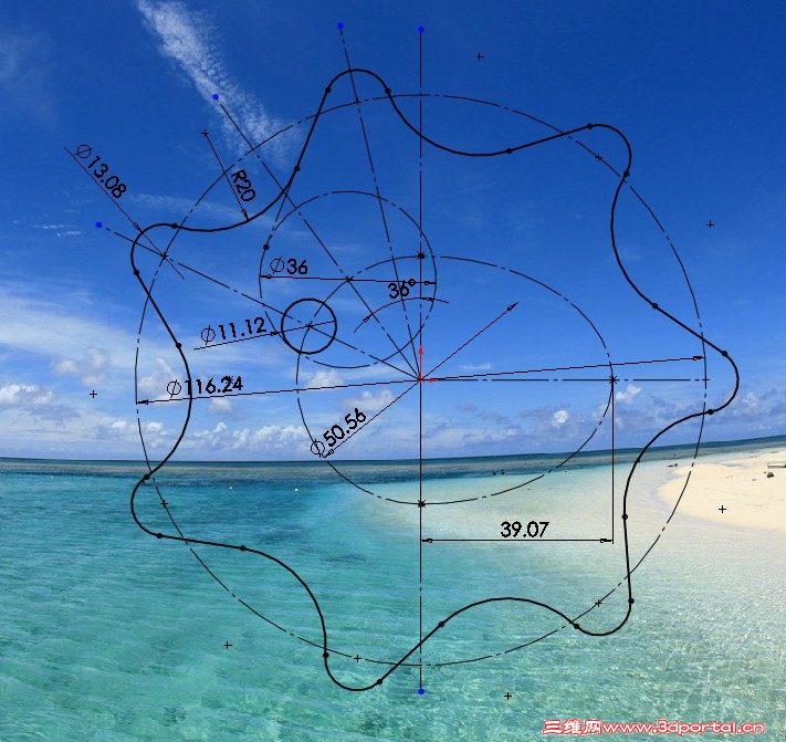

发表于 2012-12-5 12:35:35 | 显示全部楼层 来自: 中国广东韶关
还是可以画出来的# S) s7 H' _7 P! l
111.JPG ) d+ n% N: }3 w+ c

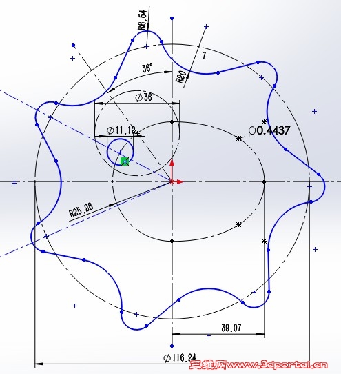

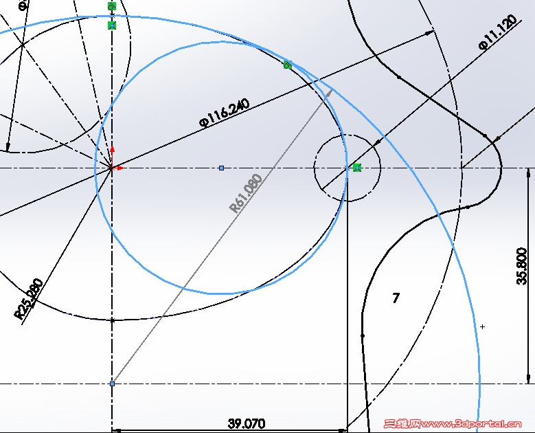

发表于 2012-12-5 12:46:08 | 显示全部楼层 来自: 中国台湾
35.8似乎是用來定上下圓弧的...( O/ |$ q; R" o. W2 {* q1 H

pzhzs 朋友是否可以分享源文件学习下!谢谢!:thankful ...
6 W; h# `; ^. {% j0 hCAD 难在取等分点,SW容易的地方是有个曲线阵列功能。
' M% [; D8 d1 T( E! i' k$ p. {不过,如果高等数学好的话,可以用微积分直接算出等分点椭圆弧长对应坐标。
1 w( t2 O/ m' }) J我是没那个能力的了, T9 _+ H, b3 |# o9 `
# |; Q/ [" B' ?& ]0 s$ ^/ O4 U7 d给你个我画的2012版的零件图: 零件1.rar (101.45 KB, 下载次数: 8)

发表于 2012-12-5 14:36:43 | 显示全部楼层 来自: 中国四川攀枝花
heat_ice2000 发表于 2012-12-5 12:46 static/image/common/back.gif
9 g' i# {2 p" ^/ v35.8似乎是用來定上下圓弧的...
- ^7 b- s* d' I' O7 ?

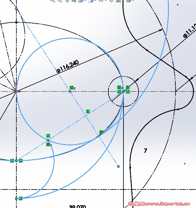

说的没错,应该是用来画椭圆的。画出来的椭圆和楼主图中一致了。
  `( j% u/ J5 A7 u' t: H+ L/ _9 Q0 O* Q不过这种画法,与标准椭圆的误差好大啊
, J: A, ~9 }9 I9 q, {8 c( u/ _' b 快照20.jpg
& [' Y3 b1 o8 z9 d用这种近似画法作出的椭圆,误差比上图也要小得多
1 ]* F. B/ z" C 快照21.jpg

7 S% `2 B0 @) J! j9 p你的这种做法,圆和椭圆不是刚好半个,椭圆的形状和楼主贴图里的椭圆差别比较大。

如果这样,35.8这个尺寸就没有用了
发表于 2012-12-5 16:52:52 | 显示全部楼层 来自: 中国四川攀枝花
hbzyzyc 发表于 2012-12-5 16:42 static/image/common/back.gif
( ]. i" b, u/ T如果这样,35.8这个尺寸就没有用了
% M% @1 k! d- q" I) p
看18楼和21楼7 R& F5 T" d9 [4 y! [4 H: _+ b2 \
原图好像是采用近似法画椭圆,用来定那个大圆的圆心。

! Z' E  T# A- |4 v: I按照他们的画法,就不是半椭圆了
