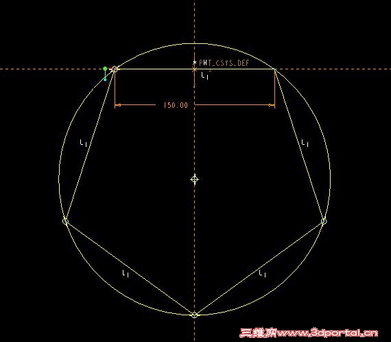

发表于 2012-12-4 20:33:06 | 显示全部楼层 来自: 中国安徽芜湖
本帖最后由 qwerabcd 于 2012-12-4 20:38 编辑 2 Q% b. T' x) t, z2 T& s6 Q
; F4 V& `% \5 F5 P4 N, i2 j* t1 c
先画一条一直长度的线段。绘制一个圆,且已知线段的两个端点在绘制圆的圆弧上。接着按同样的方法绘制其余4条首尾相连且交点在圆弧上,最后利用相等约束以已知线段为基准对另外4条直线进行约束,若有过约束则删除水平或垂直约束。

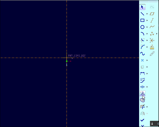

发表于 2012-12-5 20:51:15 | 显示全部楼层 来自: 中国广东东莞
请看最简单的方法,不需要计算,更不需要什么约束。。。我们追求高效率。。

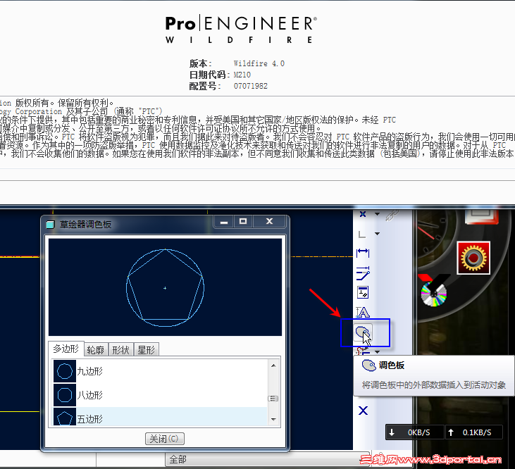

发表于 2012-12-6 20:21:56 | 显示全部楼层 来自: 中国广东东莞
很抱歉 ,前面动画里没截出命令的出处, 那个就是 “调色板”里的图形, 那些图形其实就是相当于AUTOCAD里的“块”,随时 可以插入,,可以缩放,移动,旋转都可以, 也可以往里面添加自己画出的任何草绘图形 ,,我的4.0 版本里都有,当然5.0 和creo 里肯定也有,按道理野火  版本 开始就应该有了,,

发表于 2012-12-7 11:41:14 | 显示全部楼层 来自: 中国北京
调色板,proe早期版本都有!否则如何画多边形。
发表于 2012-12-7 19:09:48 | 显示全部楼层 来自: 中国广东东莞
不用调色板也可以的,调色板里的多边形都是手工画出来的,多用约束就行,
发表于 2013-3-6 08:45:57 | 显示全部楼层 来自: 中国山东潍坊
tangcarlos3d 发表于 2012-12-6 08:37 static/image/common/back.gif4 c- Y' J# _4 v* ^) y8 n0 @: T, m
11楼的应该是Creo的新功能。Pro/e里没有。
. M: z2 X9 e  Y1 p, V) l: w
proe有。草绘中的‘调色板’。

发表于 2013-3-7 09:04:04 | 显示全部楼层 来自: 中国浙江台州
( w* Z3 g" i8 V8 s4 H( @5 \0 J11楼的应该是Creo的新功能。Pro/e里没有。
% Z& l: V' _& G( K2 g# O& c破衣4.0就有了
