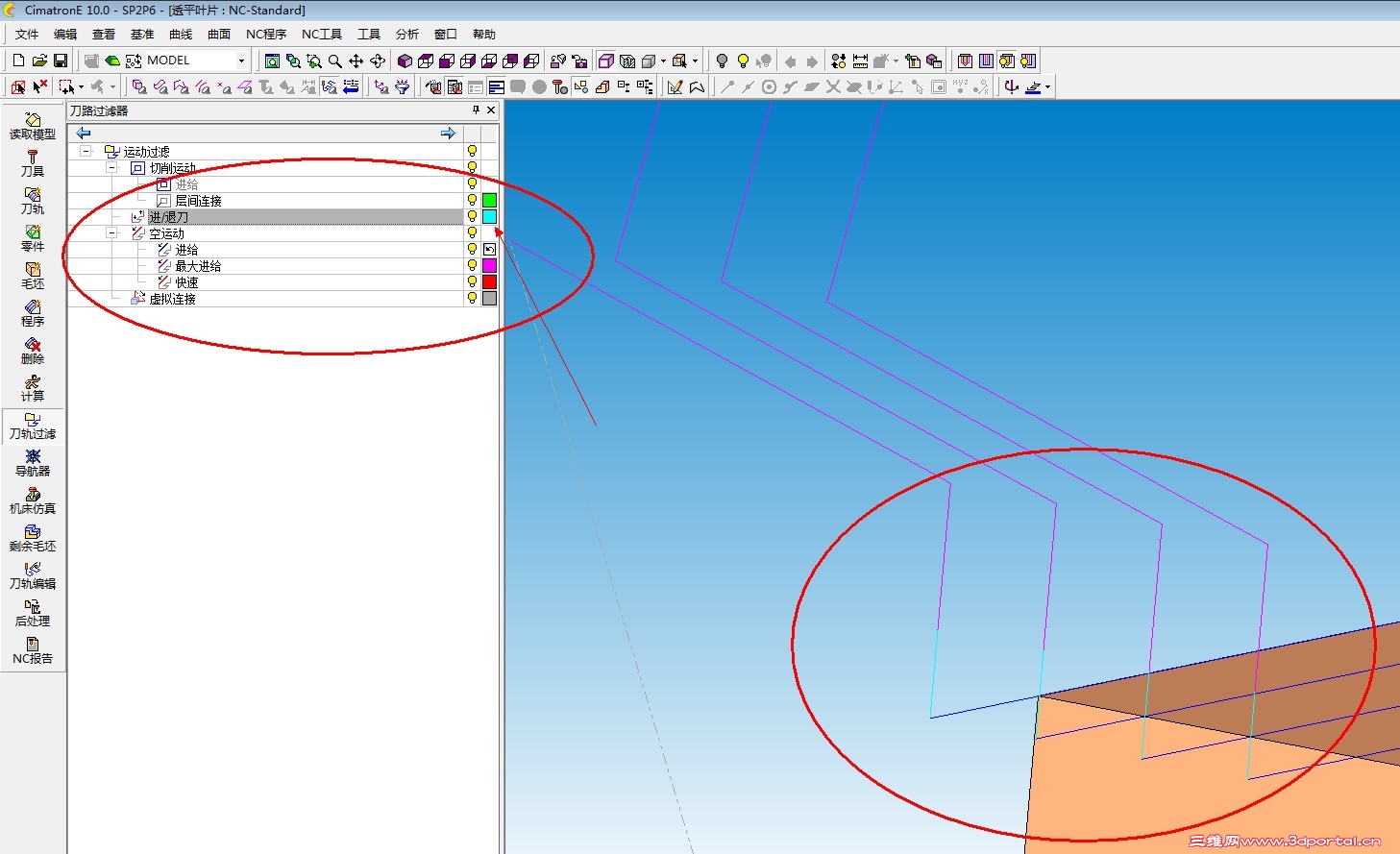

- k' m, X& B$ G+ R: j4 M     E10的默认设置进退刀、铣削刀路、跳刀颜色样式都一样,看不出进退刀来。我进入了预设值,发现铣削、跳刀的颜色可以修改,但是进退刀的颜色无法设置。请问怎么才能修改。

发表于 2012-12-4 12:41:14 | 显示全部楼层 来自: 中国浙江绍兴
在刀轨过滤里面。
密密麻麻 + 5 应助
 楼主| 发表于 2012-12-4 12:49:45 | 显示全部楼层 来自: 中国江苏泰州
谢谢 。。知道怎么改了。。不过有些奇怪,,为什么预设值里的不能改呢。。

发表于 2012-12-4 18:49:08 | 显示全部楼层 来自: 中国广东深圳
导航器里也可改
