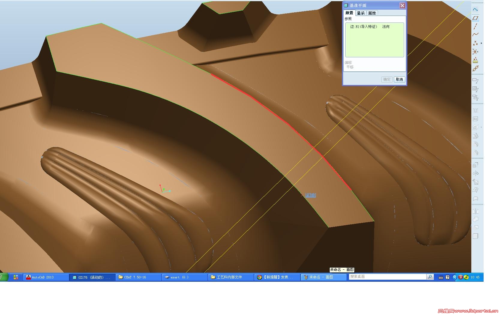

[求助] 如何自由建一个基准面,详见下图
发表于 2012-12-4 10:48:35 | 显示全部楼层 |阅读模式 来自: 中国江苏常州
1.JPG 6 o+ @7 ]" [$ {3 Z1 x2 _
我想在空间红线见一个基准面,可以看该轮胎花纹的一个剖面图3 W+ l1 ]! y; L4 \4 B( P4 {* A
点击该曲面后,可以预览出一个基准面了,
! K/ W3 N" j4 \; o, C& S可是却无法建立,软件好像提示我要增加约束# C& [+ z: ]4 a& V- h
我怎样才能比较方便的建立这样的基准面呢?

线上建一个点  做垂直红线,过点的平面

你在默认的基准面上偏移就可以啊!

proe 画空间线有很多种方法,不同情况不同对待+ x0 I( w" i- V0 o1 L  U3 _
没什么规律,用用造型里的自由曲线

抓一个已有的基准面偏移或者旋转就可以了

选好边之后按ctrl 再选中点,,
