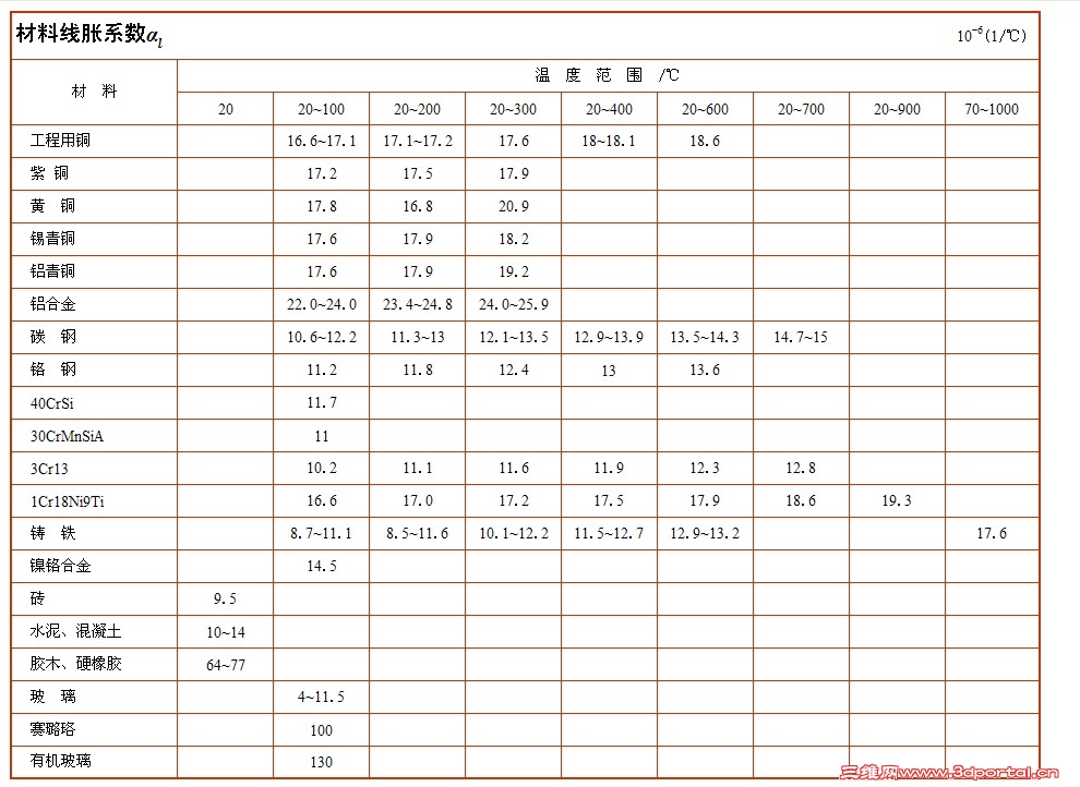

各位大侠:
1 L  J# Q; D) {2 l6 E! {0 L  _  E       有两个牌号的材料计算需要热膨胀系数,SCS14A 与SCS13A 请赐教?标准 JIS G5121只有机械性能,求哪位大侠能够解决下哈!
发表于 2012-12-4 09:21:10 | 显示全部楼层 来自: 中国湖南岳阳
材料的线膨胀系数恐怕没有这样具体,手册上只有这些。
发表于 2012-12-5 21:35:14 | 显示全部楼层 来自: 中国广东韶关
这个只有看你买材料的时候提供吧
