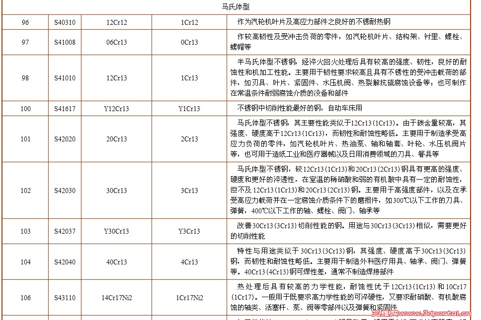

现有3Cr13不锈钢液压阀在井下使用时仍生锈,(使用介质为5%乳化液,材质调质硬度在HB220-240,便于机加工。)有没有其他替代材料,能保证井下6个月不生锈的。

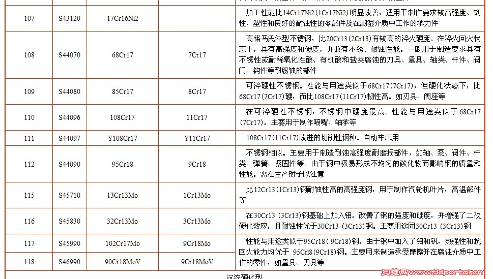

3Cr13Mo的耐腐蚀性能更好。

要根据井下腐蚀介质的特性确定。
