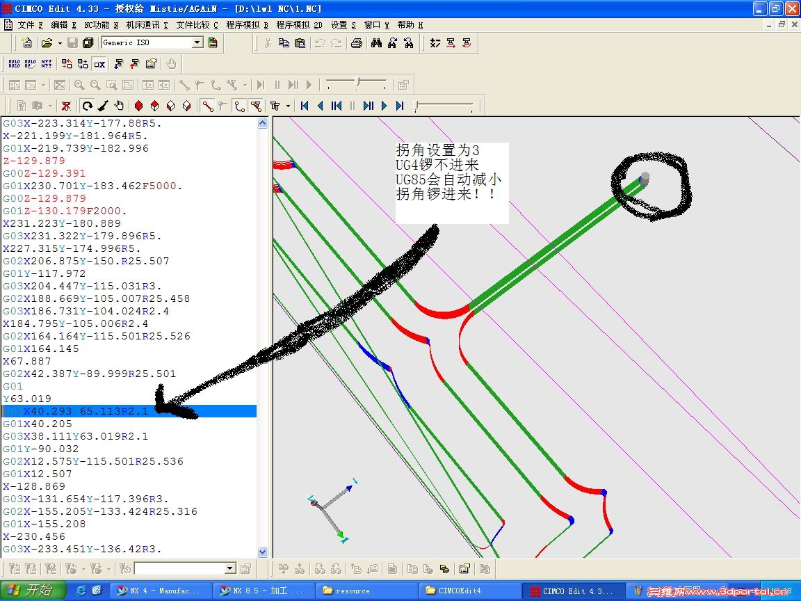

准备用8.5上机的朋友注意了!!!!!!!!!!

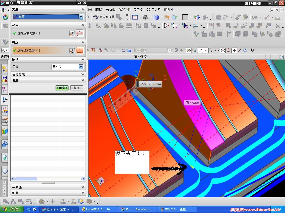

看来ug非常智能,不希望落下去的也要下去,不服不行呀

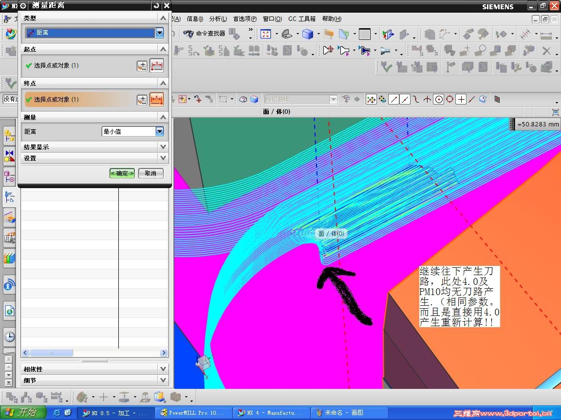

重新计算老文件是这样的,我今天也发现这问题,不知道是哪里出现这问题,简单的清角老文件没多余的刀路,重新计算后就多了一大片没用的,有点不放心新版本ug

每个版本的算法是不一样的,你把拐角参数旁边的“步距限制”由150改成100重新计算中间的刀路肯定不会进去!哈哈
发表于 2013-7-15 15:01:47 | 显示全部楼层 来自: 中国广东中山
是人的本身设置参数的问题与软件无关!
