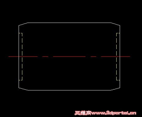

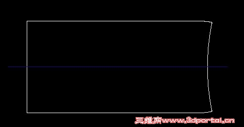

推力圆柱滚子轴承上的滚子,轴承的定位面都是平面,但是滚子变成这样了。

应该是滚子的硬度不够造成变形。
 楼主| 发表于 2012-12-2 20:47:54 | 显示全部楼层 来自: 中国河北石家庄
tangcarlos3d 发表于 2012-12-2 20:08 static/image/common/back.gif
' v! _1 I  Y- d9 T, V$ a应该是滚子的硬度不够造成变形。
& [" A6 ^3 d9 ?  I$ T2 z3 c: g3 y& m
有没有可能是因为使用时间比较长呢?这是大镗床主轴滚珠丝杠上的轴承。
发表于 2012-12-2 21:05:59 | 显示全部楼层 来自: 中国广东东莞
xiangmengsuifen 发表于 2012-12-2 20:47 static/image/common/back.gif% ~$ e* ^) H6 f! Y5 v/ A+ O
" w/ _+ t6 h) x- n8 j6 m4 x硬度足够的话时间再长也不会产生塑性变形。而你画的图形是有塑性变形发生的。是主轴平面轴承还是丝杆的平面轴承?如果是后者的话受力不太大,更不应该有变形发生。
虎强 + 3 技术讨论
 楼主| 发表于 2012-12-2 21:22:33 | 显示全部楼层 来自: 中国河北石家庄
tangcarlos3d 发表于 2012-12-2 21:05 static/image/common/back.gif
$ D6 Y/ [5 z/ `+ j: m' C" p& ]' I硬度足够的话时间再长也不会产生塑性变形。而你画的图形是有塑性变形发生的。是主轴平面轴承还是丝杆的平 ...
" x6 a$ p3 u; M; ?6 ]- U, v
是丝杠的平面轴承,有没有可能是专门做成这种外形的?不过我觉得不是,从原理上就说不通。
发表于 2012-12-3 09:22:26 | 显示全部楼层 来自: 中国湖南岳阳
推力滚子没有见过实物,但圆柱滚、调心滚子、圆锥滚子见过的。它们在制造时有意将两端或一端掏空,外圆两端带凸度,减少端面与保持架的摩擦、避免应力期中。
虎强 + 3 技术讨论
发表于 2012-12-3 10:56:50 | 显示全部楼层 来自: 中国山西太原
不知楼主给出的是剖面图还是剖视图,若是剖面图,可能是专门制作的形状,凹窝在内端,是避免干涉。若是剖视图,形成这样的圆弧面就很奇怪了。
 楼主| 发表于 2012-12-3 11:44:43 | 显示全部楼层 来自: 中国河北石家庄
gaoyns 发表于 2012-12-3 10:56 static/image/common/back.gif* z" D+ ~3 ^/ P  K, E+ F
不知楼主给出的是剖面图还是剖视图,若是剖面图,可能是专门制作的形状,凹窝在内端,是避免干涉。若是剖视 ...
0 x# H! `3 |5 h0 {, L: e  e看外观不像是专门做的,因为每个滚子的凹的那面形状都不相同。
发表于 2012-12-3 13:40:26 | 显示全部楼层 来自: 中国广东汕头
在离心力的作用下推力轴承的滚柱应该是靠外直径的端面与滚道的垂直面接触,而不是里面的一端。
发表于 2013-1-3 05:58:56 | 显示全部楼层 来自: 美国
时间长了,首先考虑的是不是磨损,磨损部位与其他位置的光洁度是否一致,有没有脏东西残留。' K, F" G% y9 B0 ^( t
滚子是表面渗碳做硬的还是整体淬火的?两端有没有达到硬度?
虎强 + 3 技术讨论
发表于 2013-1-4 10:42:27 | 显示全部楼层 来自: 中国陕西西安
与润滑油管干涉摩擦所致?轴承硬度很高,应该不会啊;做成这样的也不太可能。表面光滑吗?有磨损痕迹吗?
虎强 + 3 欢迎讨论
发表于 2013-1-14 19:05:49 | 显示全部楼层 来自: 中国江苏无锡
很有可能 是轴承安装有偏差  导致凹陷面摩擦过大  或是轴承本身就存在故障
# S9 g( L+ k$ G) `6 i9 r2 CNSK轴承-http://www.nsk114.net  " w5 R1 w, g7 I* O  I/ c/ U5 Z
INA轴承-http://www.xzt-nsk.com) b9 f. L  [; j
TIMKEN轴承-http://xzt-timken.86mai.com/
发表于 2013-1-14 22:59:36 | 显示全部楼层 来自: 中国北京
我觉得还有一种可能,在弯矩作用下受力,长期磨损和压所致.
虎强 + 3 技术讨论
发表于 2013-1-19 15:07:04 | 显示全部楼层 来自: 中国广东深圳
机械结构关键部位有问题,应该是老化了。
