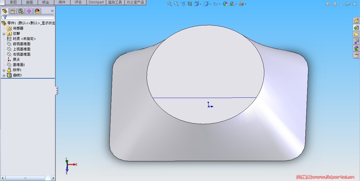

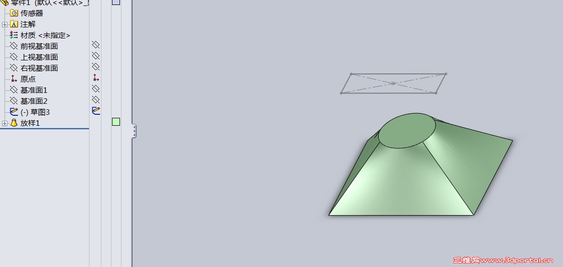

未命名.jpg    如图,我想把矩形投影到实体的面上!像贴标签一样贴上去,要求投影下去的矩形尺寸不变!需要怎么做的?# t" i/ N1 i) e% [5 _
未命名2.jpg 用投影曲线么??投影出来就一条线而已

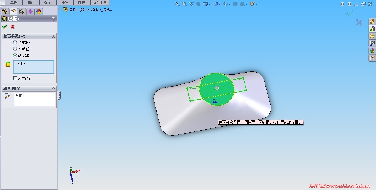

用包覆並選線條選項

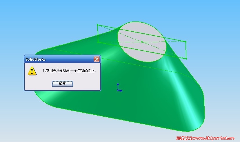

发表于 2012-12-3 16:11:57 | 显示全部楼层 来自: 中国台湾
danilso 发表于 2012-12-3 10:00 static/image/common/back.gif6 h5 w9 d9 H/ G8 v. {: R
用包覆並選線條選項
( Y% d; g/ Z* C: \  V' N2 n
經測試..不能選包覆面..% z' @; D& V2 l, i& N
提示,,只能用於規則曲面..如圓柱錐柱平面..
% k/ I' \1 v3 V) ]# K+ a
7 j7 L5 c9 x, F7 f1 g# S能提供參考範本嗎..謝謝..

 楼主| 发表于 2012-12-3 21:57:31 | 显示全部楼层 来自: 中国广东惠州
danilso 发表于 2012-12-3 10:00 static/image/common/back.gif$ N& y# i! u1 ~3 ~" \5 P) G/ r
用包覆並選線條選項
6 n& y$ ~& w# F1 Y1 W% ?' T试了下!还是不行!可否提供下源文件' M$ b5 v5 J5 [7 Q

 楼主| 发表于 2012-12-3 21:59:01 | 显示全部楼层 来自: 中国广东惠州
neko 发表于 2012-12-3 16:11 static/image/common/back.gif% ]  K/ T6 J4 M/ u$ \* F
經測試..不能選包覆面..3 U: |% o8 P0 @7 ?6 E
3 |* c' Q( @/ o2 X
同样的提示

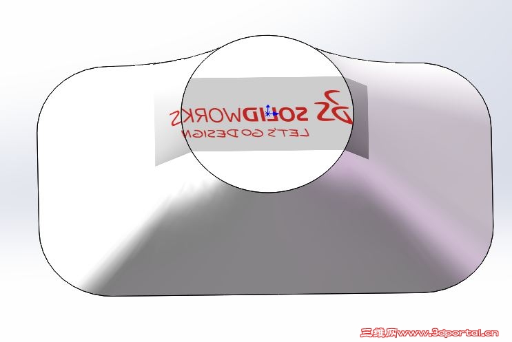

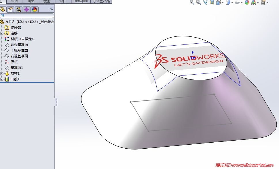

是要这样的效果?8 g+ }& [2 ]; N6 o) y. j
+ L; [$ k; p. t5 o
! X. Z% u5 L+ z+ z/ Z) Q8 A

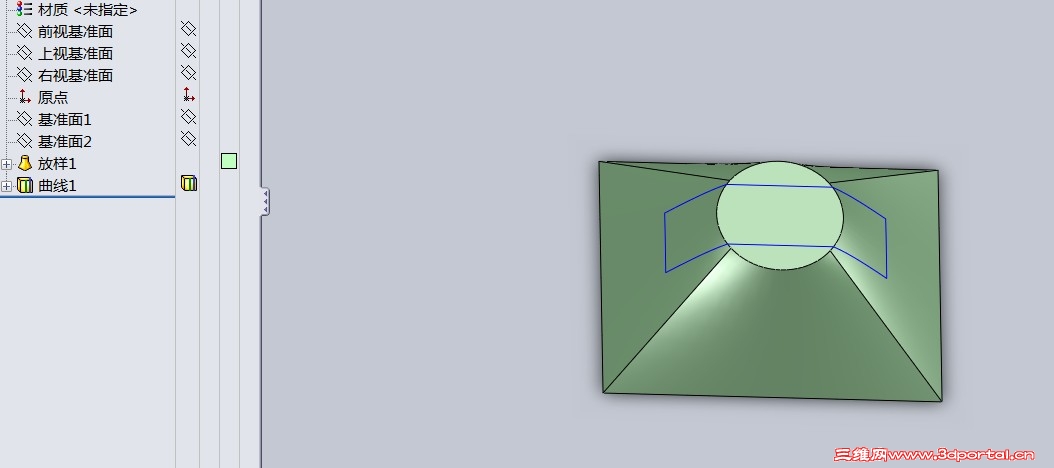

发表于 2012-12-3 23:10:04 | 显示全部楼层 来自: 日本

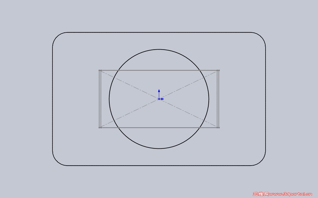

还是要这样的?& x' |! e' s2 H" ^! x
: h& D/ m. h+ R
华氏911 + 2 技术讨论

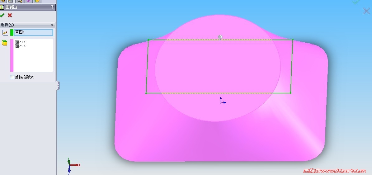

发表于 2012-12-4 11:46:13 | 显示全部楼层 来自: 中国辽宁沈阳

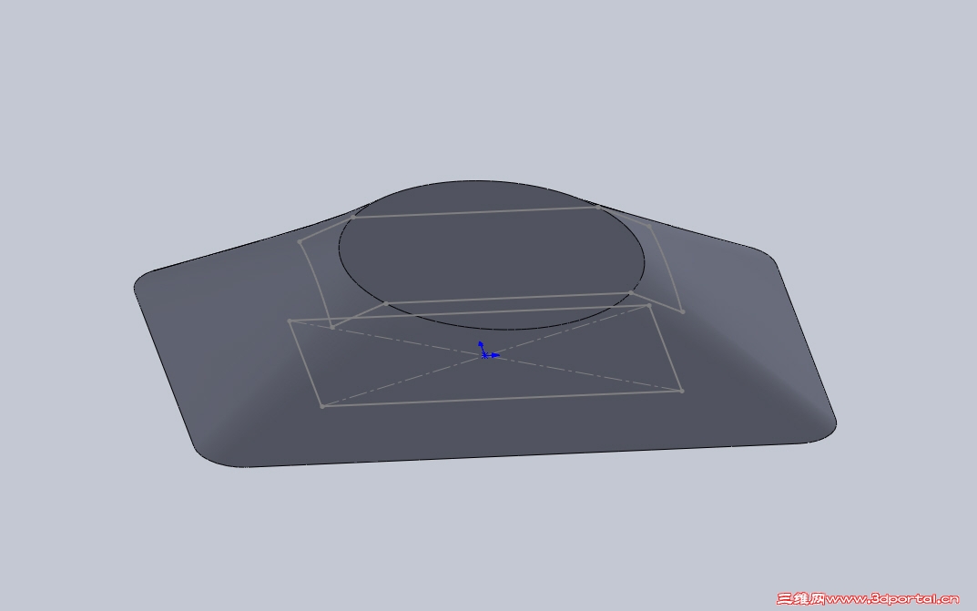

如图:投影曲线,是不是你想要的呢?6 X* K' C& K& N+ W7 `4 N
( c7 {8 g9 q% V  ~' i

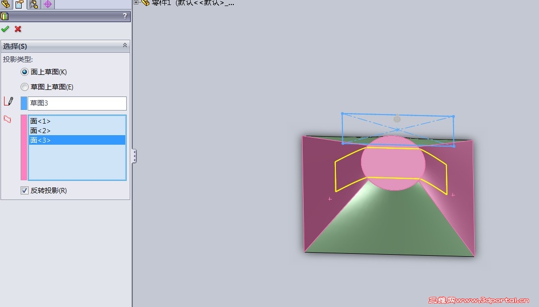

发表于 2012-12-5 12:50:18 | 显示全部楼层 来自: 加拿大
不能展开的曲面不能直接应用包覆。有一个折中的办法,把包覆面转换成一个拉伸面,不过这只是近似的做法。
2 J# |1 O. ~; D; i2 w) {详见附件  X( I# ^, _1 F- v6 Y3 W  @5 {7 ?
# K8 L0 ~8 K, H1 `+ R2 S
2.rar
130.21 KB, 下载次数: 2
