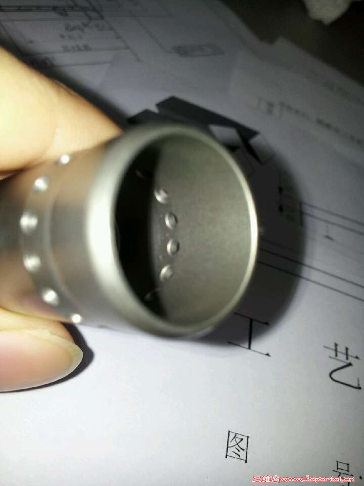

主要是小孔内部的毛刺   我们有试过用倒角刀  效果不理想  不知道是我们方法不对还是刀具没选对   请大虾们指教下

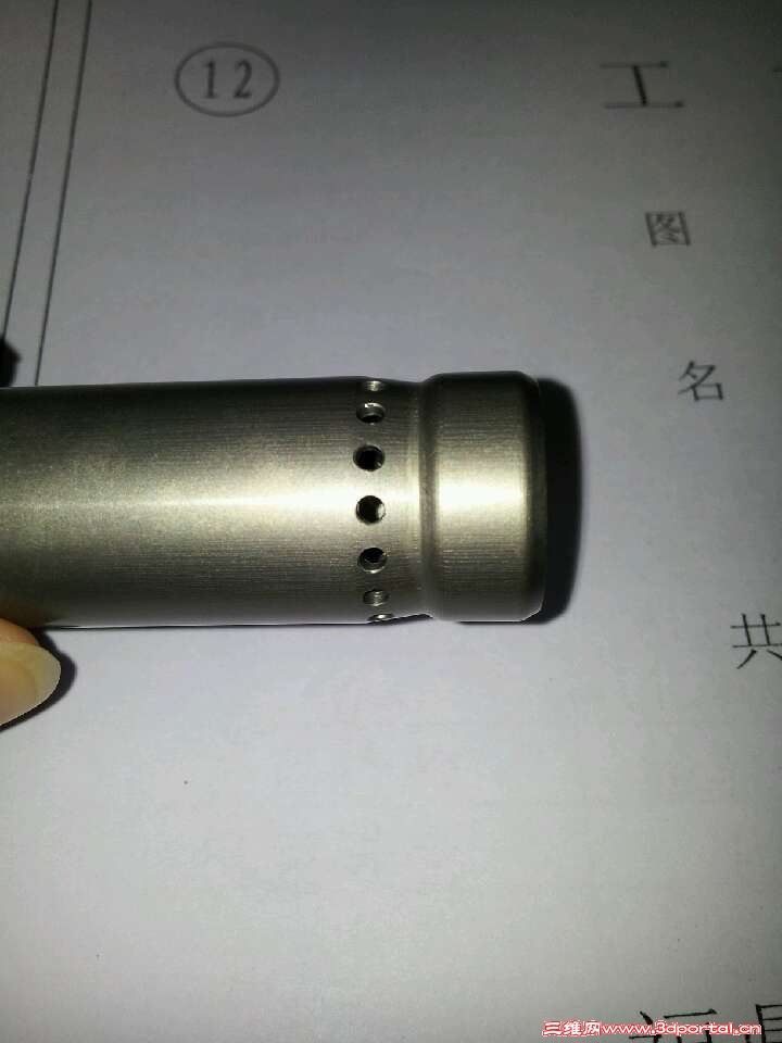

主要是第三张图片处的位置

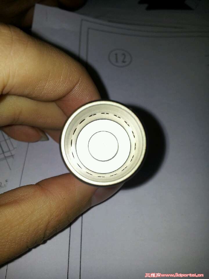

产品是铝件   图片上显示的是表面氧化处理过的    这孔是1.1MM的  均布16   外部孔口倒角好弄   内部倒角一直困拢着   不仅不干净还效率低

工件内径是多大?精度高不高?是最后吃寸吗?用超声波清洗试试。建议去毛刺放在表面氧化之前。如果内孔尺寸精度不高用喷砂也应该可以。还可以化学去毛刺。论坛有书下载。

& C! L( r  {5 x% W嗯  谢谢   内径17.5MM  正0.1MM  粗糙度嘛1.6  精度还算高  这零件是汔车制动系统里的活塞   因为呢也上网查了些资料  他们说用内孔倒角刀http://image1.nowec.com/2010/3/29/mycncp/2/14-10350-1540780.jpg
2 O8 y8 B2 p; ]可是 孔径实在太小了点  车间的师傅用过说倒角没效果,所以询问下

像这样的零件机加工后就用流体去毛刺,然后再做阳极处理就没问题了

鋁材質的話 可以用這款 EZ Burr倒角刀  用1.00-1.06mm這型
