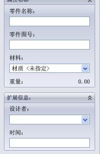

发表于 2012-12-2 08:58:26 | 显示全部楼层 |阅读模式 来自: 中国浙江湖州
请问如何把设计者姓名添加进去呢?

 楼主| 发表于 2012-12-2 09:44:42 | 显示全部楼层 来自: 中国浙江湖州
有好几个名字 ,可以下拉菜单选折的那种 怎么编辑进去呢?

 楼主| 发表于 2012-12-2 11:20:48 | 显示全部楼层 来自: 中国浙江湖州
问题是 写不了啊, 只能下拉菜单选啊, 现在是写不了也没的选啊

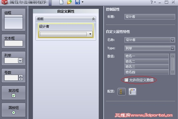

发表于 2012-12-2 21:47:34 | 显示全部楼层 来自: 中国江苏南通
本帖最后由 wj5157685 于 2012-12-2 21:53 编辑 1 h9 f- T! }5 `$ w
" V: `2 c: U. ]  ]% U看这个,列举比较好。( C: X/ w+ L: V/ l9 W* n8 Z) k
勾选“允许自定义数值”才可以手动填写的
