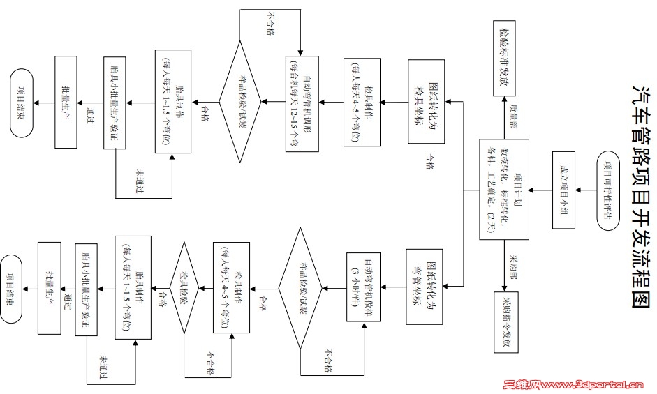

发表于 2014-1-9 09:39:17 | 显示全部楼层 来自: 中国广东佛山
我们公司管路开发举例如图
发表于 2014-10-17 08:24:28 | 显示全部楼层 来自: 中国黑龙江哈尔滨
的确不同公司有不一样的分工。根据不同人员的分配有关。我见到的是,设计负责设计图纸和规范,材料要求,工艺负责工艺规程,工装设备,量具确定,批准文件如PPAP的组织完成。采购负责订购材料和设施。质量负责评审PPAP,并提交顾客。生产负责按要求组织加工。大致如此。供参考。
