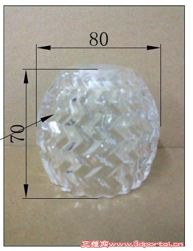

求助画这个玻璃的实体画法。谢谢。

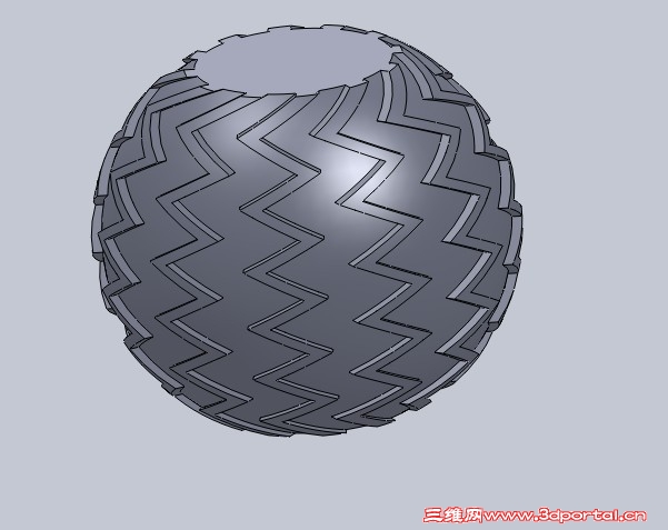

不知道是不是这样 我大概弄的
阿帕奇 + 3

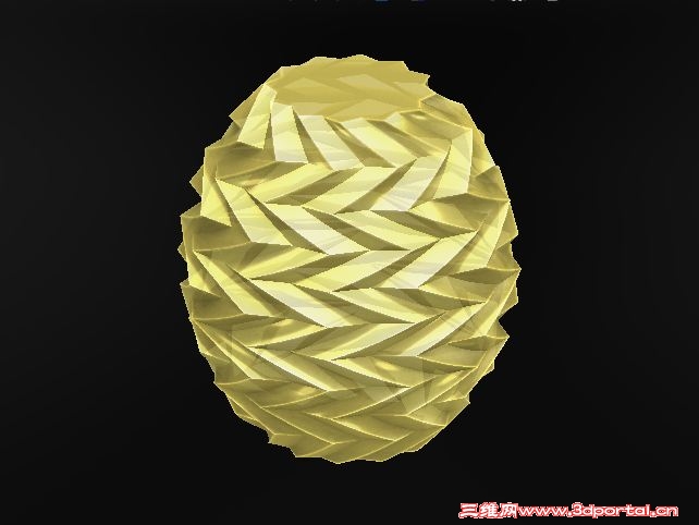

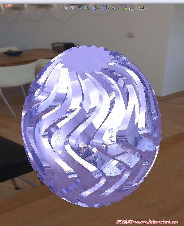

用放樣可行

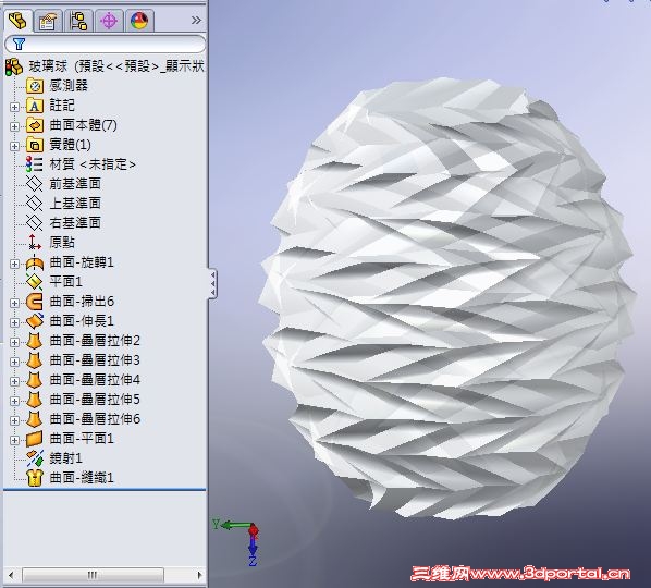

发表于 2012-12-20 17:49:43 | 显示全部楼层 来自: 中国广东深圳

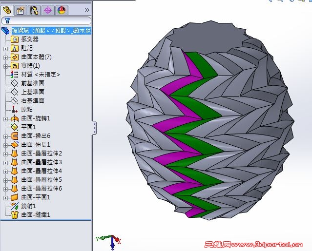

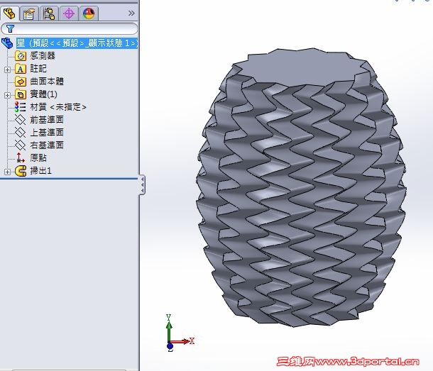

其實一個特徵就搞定
4 f9 `( G) _: ]
, O% @* J8 {* w( g7 j6 T原文件2012
6 |8 b: W: X( g9 F4 h# T 玻璃球3.JPG : Q0 O" }8 F9 ^
( j( q2 z8 i# ^9 n$ H  { 菠蘿.rar (1.75 MB, 下载次数: 28)
