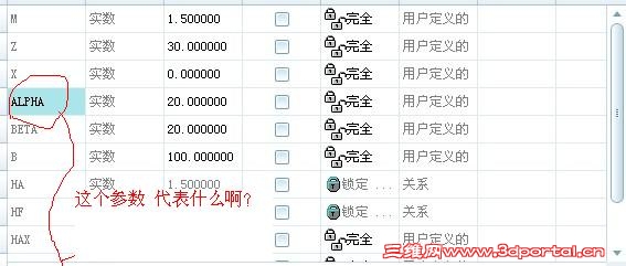

[求助] PROE标准件库 齿轮 参数 理解
发表于 2012-12-1 13:42:01 | 显示全部楼层 |阅读模式 来自: 中国四川资阳
各位 达人好. U* R: k6 C& V3 {7 ^& B) s
4 I- j1 X" j% j- D. G0 r
学生最近 下了个 标准件 库
! S3 O. k5 O) U, w" K3 o5 j
% v( i7 L" c, v, _- j0 K- G( J请老师看看 图中  红色勾选的区域 的这个符号 代表什么啊 ?5 G3 \( j# F& t9 \9 @* ]8 N5 t
1 J, ^/ s& `  r
请赐教
发表于 2012-12-1 16:37:31 | 显示全部楼层 来自: 中国广东东莞
那个是 压力角。标准的都是 20度的,
 楼主| 发表于 2012-12-1 18:58:41 | 显示全部楼层 来自: 中国四川资阳
ganyiwei 发表于 2012-12-1 16:37 static/image/common/back.gif2 r8 F9 R0 z* P6 c' q8 G
那个是 压力角。标准的都是 20度的,
& m/ H4 {' y, d: V, o7 y谢谢 老师的 赐教8 O/ l$ G! ~* G! g
$ S: _" P$ N* `8 K, p
请问老师
& f8 R% I+ u3 l) l  q5 ]# q% Z
' H% Z; O6 {: t& E9 ^那  BETA  指的是???8 M+ ^! j! o- [! i) o6 _
8 D' S4 @( g/ R# W, c0 m+ A谢谢
发表于 2012-12-1 19:28:35 | 显示全部楼层 来自: 中国山东济南
齿数Z、法向模数M、压力角ALPHA、螺旋角BETA、变位系数X、齿顶高系数Hax、齿轮宽度B
