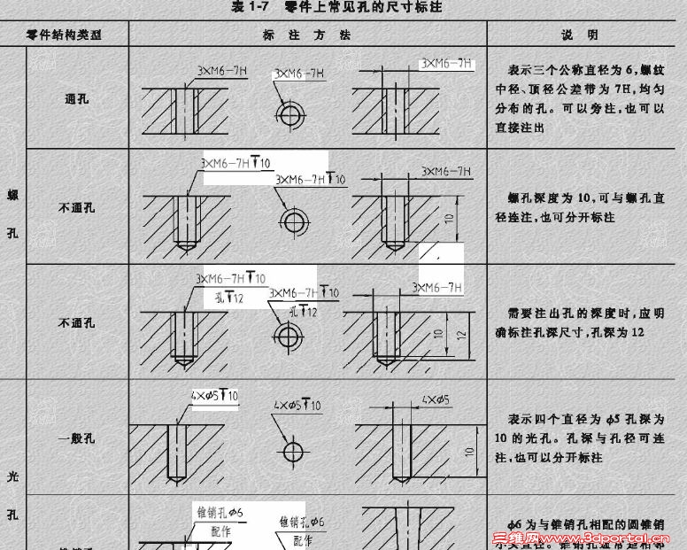

  w: K; D& {% T; a4 x8 W是均匀分布的光孔用“-”吗?螺纹孔是所有的全用“X”吗?都弄混了啊。。。

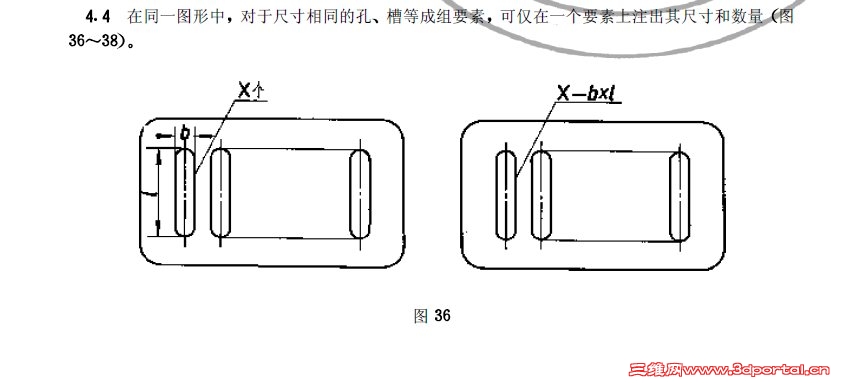

本人的习惯是光孔和螺纹孔在尺寸前面标注时用如“4-Ø3”,线性尺寸则在后面标注用“(5X”)形式。国标《GBT 4458.4-1984 机械制图 尺寸注法》的标注见附件。美国图用“(5X”)形式较多。因为本人工作单位是外资企业,所以两种标注都用。
发表于 2012-11-30 17:14:48 | 显示全部楼层 来自: 中国山东青岛
看了2楼的答复大概知道你想问的问题,这个应该看单位的习惯,国家标准似乎没有硬性规定。
0 T/ _5 d' u' K( j) C请看截图,只要在图中使用“-”“×”不发生歧义就可以
发表于 2012-12-1 09:47:38 | 显示全部楼层 来自: 中国山西太原
在2003年以前的国家制图标准中,孔数后面用“-”。2 D" r: B$ f( k  s
GB/T 4458.4-2003  尺寸标注中规定,多个孔孔数后面用“×”。$ D5 k! `, h( A' S) C& l5 l/ h; L; x

数量用X,用-也行
( j# S4 m2 m! Y$ K, c
发表于 2012-12-1 20:08:29 | 显示全部楼层 来自: 中国广东惠州
最新国标是用x,但倒角我用的是2-4x45
/ N+ @) E9 G! k, ~! f3 L( E
发表于 2012-12-1 21:08:37 | 显示全部楼层 来自: 中国浙江宁波
用X才对,我在机械工程师考试答案中就用X表示孔的数量。
发表于 2012-12-2 10:09:02 | 显示全部楼层 来自: 中国辽宁沈阳
旧标准用-,新标准用x。怎么用大家都懂。
