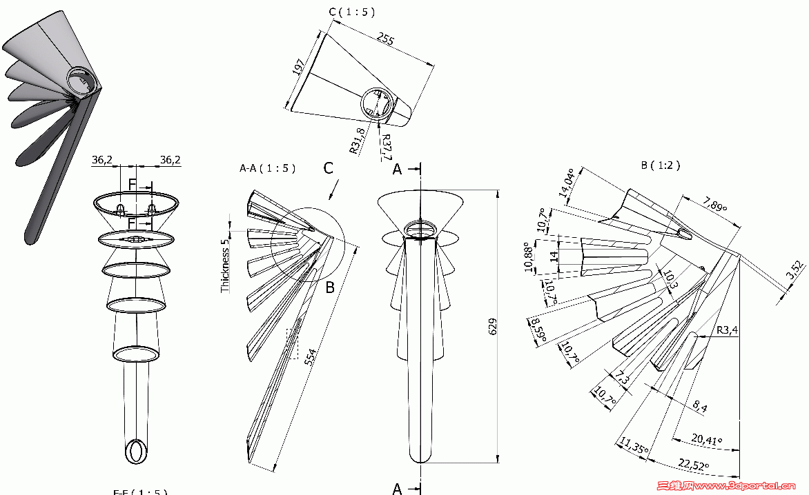

[求助] 这个产品成形有木问题呀?各大侠帮忙看一下
发表于 2012-11-29 14:07:49 | 显示全部楼层 |阅读模式 来自: 中国广东深圳
产品如下,材料:ALU 60630 N% i- E9 C: I& ?/ w1 O5 y
产品图
产品图
发表于 2013-1-29 15:02:19 | 显示全部楼层 来自: 中国江苏无锡
该产品内部形状需要适用砂芯,外型可以适用金属型或者砂型,最好采用低压铸造,成形应该没有问题;采用普通重力铸造成形估计有问题!
