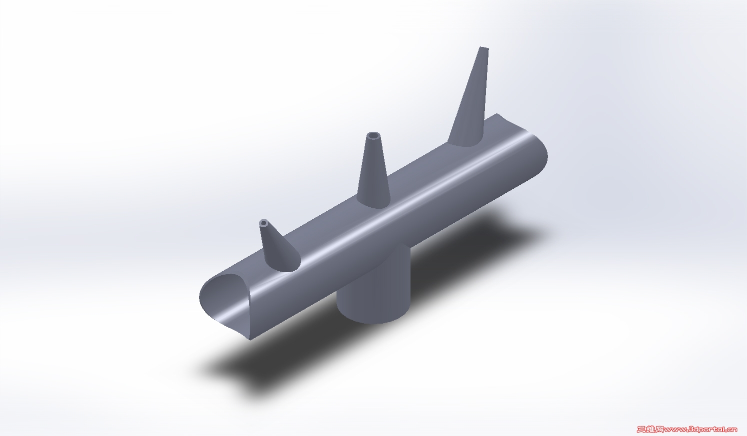

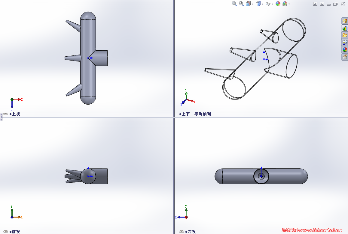

发表于 2012-11-29 12:55:06 | 显示全部楼层 |阅读模式 来自: 中国江西南昌
本帖最后由 股海一客 于 2012-11-29 12:56 编辑 / }. ?" N9 y; j- V  k
. Q% B7 [* H6 ]$ C4 c

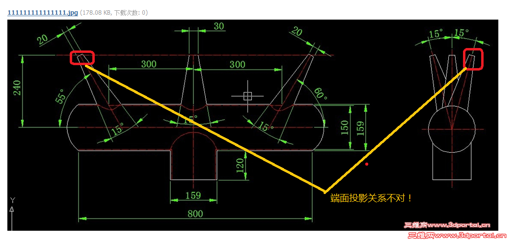

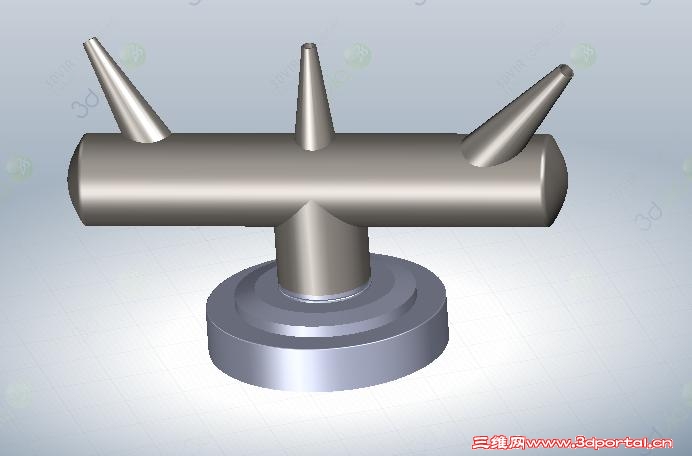

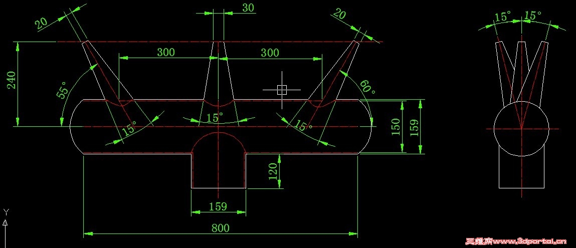

哪位大师可以用SW把这个画的跟实际一样  尺寸如下 但是不一定很准确  跟实物很像就可以   但是中心要空的哦!不好意思各位很多都是直径没有标上Φ的

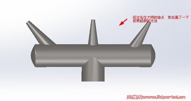

将过各位大师的指点  我也按照某个方法画了 一个  却是很简单

 楼主| 发表于 2012-11-29 13:00:12 | 显示全部楼层 来自: 中国江西南昌
阿帕奇 发表于 2012-11-29 12:57 static/image/common/back.gif
% g& @" R9 S, Y6 I/ U" r中空使用抽壳命令即可
4 A' H2 o, x" @5 l* U7 Z# A8 Y3 M# A嗯!这个难点在于那三个嘴子,看看角度
发表于 2012-11-29 13:03:47 | 显示全部楼层 来自: 中国辽宁盘锦
有啥难度啊,做草图呗。拉伸方向就是两个投影的方向的基准面的交线
 楼主| 发表于 2012-11-29 13:10:01 | 显示全部楼层 来自: 中国江西南昌
本帖最后由 股海一客 于 2012-11-29 13:11 编辑 # H& ~- x+ r2 o2 t3 w
阿帕奇 发表于 2012-11-29 13:03 http://www.3dportal.cn/discuz/static/image/common/back.gif
" ~# t6 I- G5 i5 M- D* Y. X. o有啥难度啊,做草图呗。拉伸方向就是两个投影的方向的基准面的交线
1 ]) [3 D" O) S$ F# n3 T3 u: `) z! J0 e2 E+ w- z
什么拉伸?不明白    那三个嘴子是在那根无缝钢管上轴向成60度径向成15度角的而且自身还有个15度角, 还要符合加工工艺啊      放样出来的锥度不是完全的15度  还请版主画个给看看吧  多谢

发表于 2012-11-29 13:39:20 | 显示全部楼层 来自: 中国辽宁盘锦
立体投影就是相交线,看看机械制图吧

发表于 2012-11-29 13:44:00 | 显示全部楼层 来自: 中国辽宁盘锦
自己看吧,很简单的

5 Q; p# h; ?9 e( `版主  你说我的投影有问题是吧   那个实物就是那样啊   口与中线垂直

发表于 2012-11-29 13:47:26 | 显示全部楼层 来自: 中国辽宁盘锦
股海一客 发表于 2012-11-29 13:45 static/image/common/back.gif# {9 }$ T5 t6 \9 E
. i; b* _, B2 ~
那你做个实物木头的或橡皮泥的你摆正到方向自己看看。按照机械制图“横对正,宽相等,高平齐”怎们能做出你这个视图呢

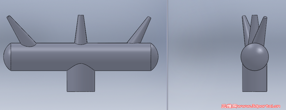

发表于 2012-11-29 13:48:54 | 显示全部楼层 来自: 中国浙江宁波
股海一客 发表于 2012-11-29 13:31 static/image/common/back.gif
4 J- g! `# B- Q0 u; _" s你想说是建基准面麻烦点吗?关键是你想怎么做呢? 用哪些指令?
- g1 M% V- G  P0 k& h大概画了一下,不知道是不是这样的东西

哦  我明白了   版主是说三个嘴的  高度应该不一样是吧   确实是不一样   这个是我画图的疏忽
发表于 2012-11-29 13:54:53 | 显示全部楼层 来自: 中国辽宁盘锦
股海一客 发表于 2012-11-29 13:53 http://www.3dportal.cn/discuz/static/image/common/back.gif9 [* K4 U' h* `+ |/ r8 P: ?
8 u# I* _% w, s0 ^) {1 @' f  e
2 A, J& r" ^# _7 Q' I不是高度不一样,如果你右侧视图是平的,左边的也是平的,怎么能是斜的呢,如果在左侧的看来高度一样,右边的也一样

二维的,完全依照图纸的两个投影

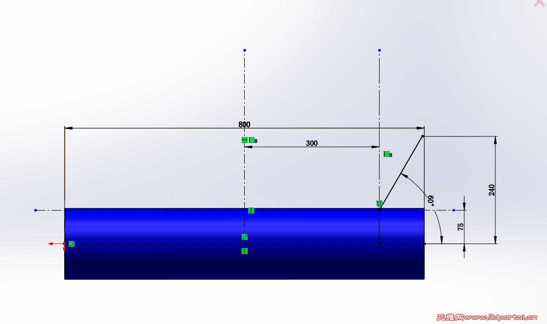

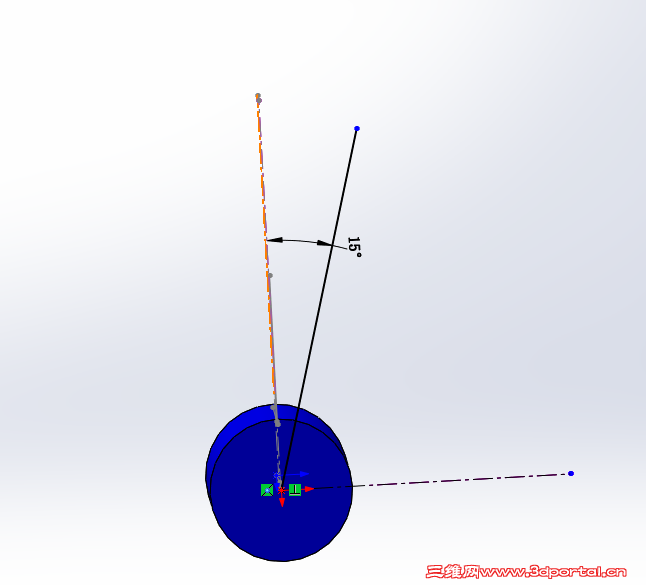

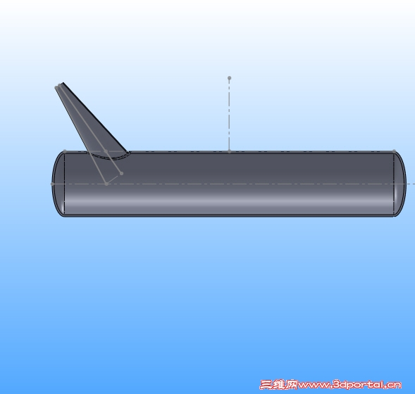

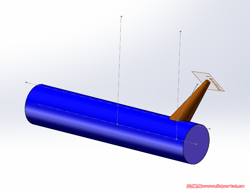

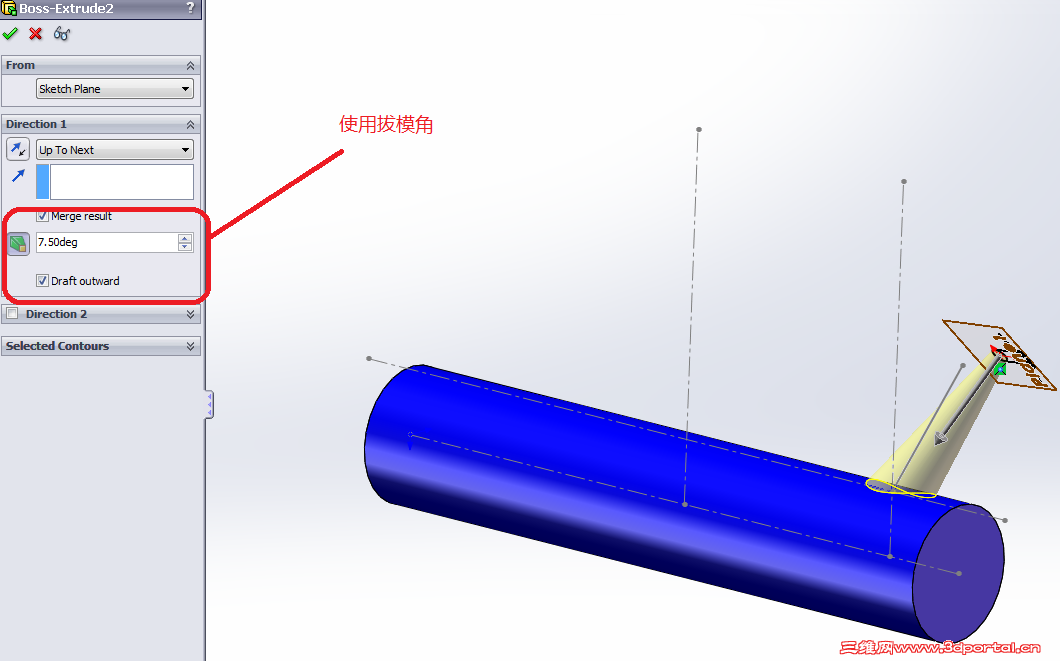

发表于 2012-11-29 14:02:49 | 显示全部楼层 来自: 中国浙江宁波
本帖最后由 pym916 于 2012-11-29 14:05 编辑 9 P; O* Y' {# [; e: X. |- Q
股海一客 发表于 2012-11-29 13:54 http://www.3dportal.cn/discuz/static/image/common/back.gif
4 V0 F5 ?5 @2 O2 M- ]" R把源文件发上来看看  怎么画的  多谢
( @/ p9 d: Q' e2 j, c0 a
! w) q  Y. {2 g, a  Z* y

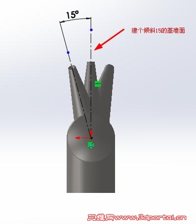

主要是找到60度角跟15度角的两个基准面的相交线* x. O4 \- ^4 N' ^* D  N
零件1.rar (186.51 KB, 下载次数: 17)

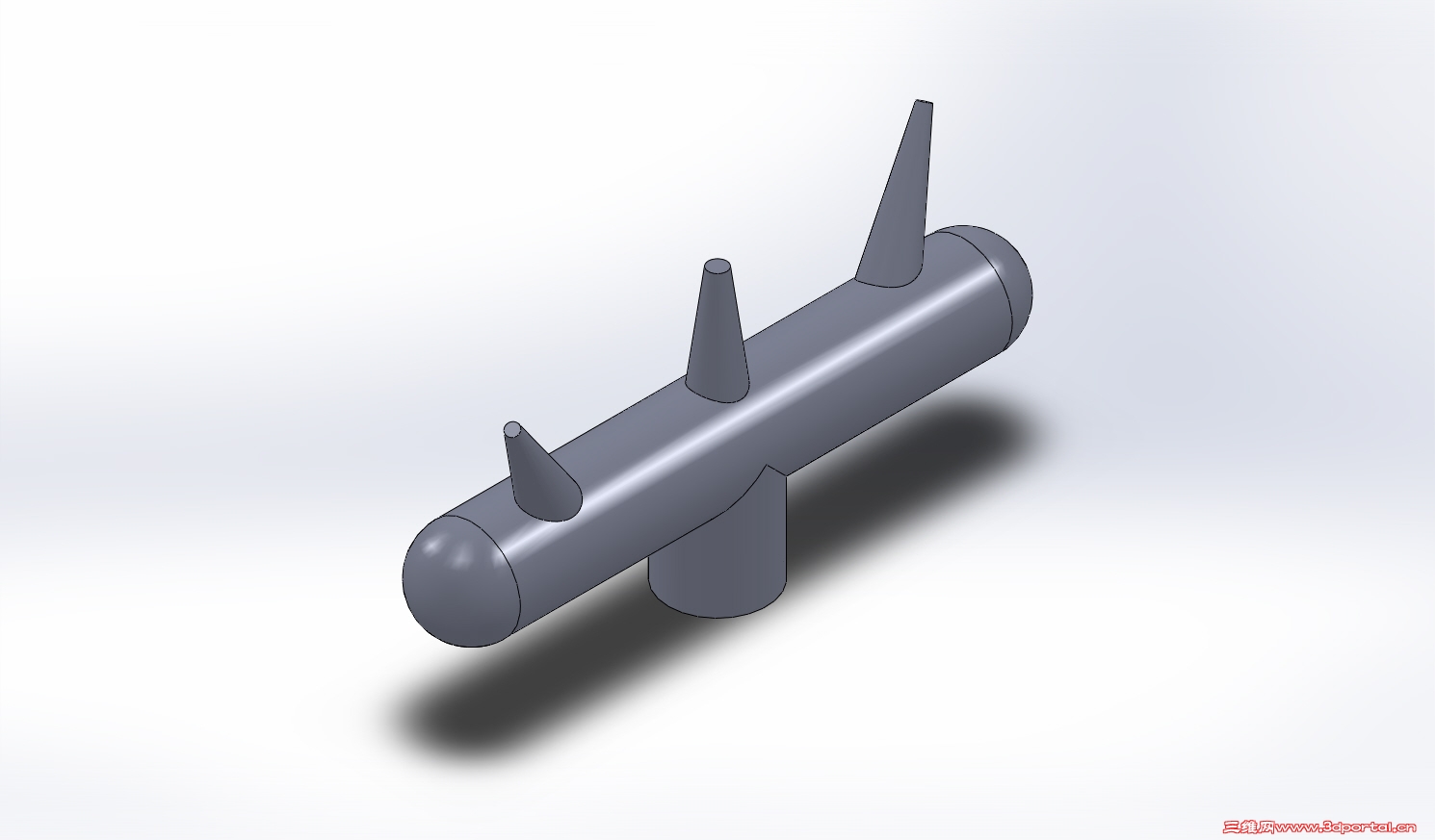

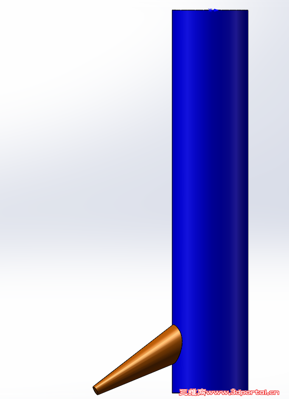

发表于 2012-11-29 14:03:30 | 显示全部楼层 来自: 中国云南昆明

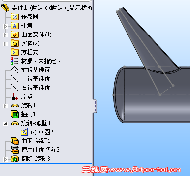

做了一个,不知道是不是你想要的。
01.rar
87.11 KB, 下载次数: 18

发表于 2012-11-29 14:19:07 | 显示全部楼层 来自: 中国云南昆明
没注意看图,两端弄错了。不好意思。
发表于 2012-11-29 14:22:54 | 显示全部楼层 来自: 中国台湾
是這樣嗎) m7 c* l& d8 Z/ L; G% P
