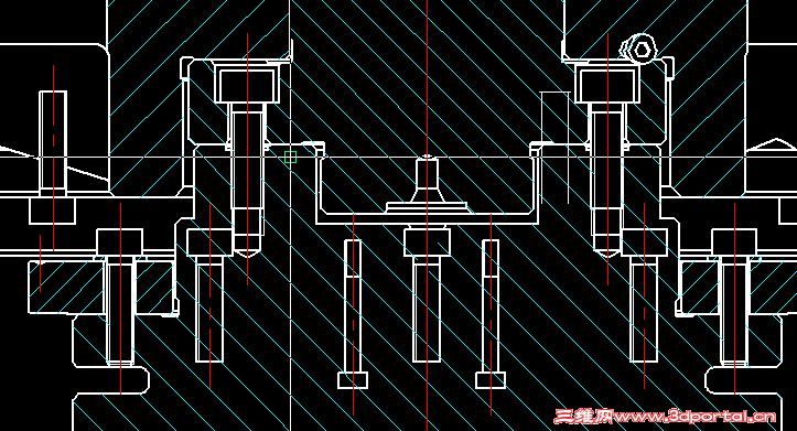

最近开始用实体2013,直接将实体的装配体进行剖切来出工程图。新版的 编辑剖面线、设置零件属性、手动序号等感觉还可以。. Q1 u- k6 [4 l: v# i
7 E. {, d, M6 b6 l  u
遇到一个问题,特请教坛里高手:剖视图中出现很多按制图习惯不应该出现的螺钉的视图,如图。这个问题是软件的BUG? 还是具体的设置我没弄明白?) o0 u5 c5 v! i4 E
一个一个的删非常麻烦..........7 q' x4 i# i- k8 _9 K2 x6 X  l
  O" U* O0 H1 c' B4 _' C- n7 N5 ^/ ~出装配图,自动序号基本不能用,在明细表里把顺序调整好都没用,只能手动重新把全部序号再标一次。
  A6 R0 W& n2 m' p! l' m
 楼主| 发表于 2012-11-29 12:37:43 | 显示全部楼层 来自: 中国四川眉山
图片中,剖面线里面的螺钉都是不应该出现的,按剖视图的规则都是看不见的
发表于 2012-11-29 12:48:48 | 显示全部楼层 来自: 中国辽宁丹东
在生成2维图,有标准件剖不切剖
