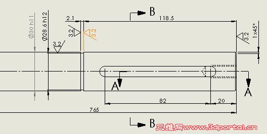

[讨论] 帮忙看看 这个转轴的这个凹槽为什么这么设计,感觉也不是啥退刀用的
发表于 2012-11-29 11:14:17 | 显示全部楼层 |阅读模式 来自: 中国上海
RT,加入我直接不做这凹槽会有什么不好的  q7 m2 d, P9 ^

你给的装配关系不清楚,轴上应该装还有其他零件(如齿轮、联轴器),该槽估计是装挡圈作轴向定位用的。

; G* K' V( d9 S/ u8 t' `4 h上图应该是砂轮磨削越程槽。作用是使尖角处清根、端面垂直度好。装配时能靠紧端面。没有的话就要在相配的零件孔口到大于圆角半径的倒角或倒圆。

二维图轴头标注不完整,既无公差也无表面粗糙度,看不出是否需要磨削,若是砂轮越程槽,宽度太小了。左边轴段的是较粗糙的公差,看不出此槽有何用处。另外二维图与三维图也不对应。

从你的2D图上标出槽的尺寸及公差Ø28.6h12来看该槽应该是用来装卡簧的槽子。6 r* A% Q9 _5 P& q" p0 w5 X

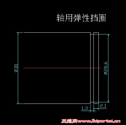

应该是轴用弹性挡圈沟槽,但标准的宽度是1.3,而图中是2.1,槽底直径与标准相同。

很明显右端轴是需要磨削的,因为带有键槽,配合应当比h11要求高,我倾向是越程槽。
+ O6 k9 N2 |. e0 @- F肯定不是卡圈槽,因为卡圈没有这么厚,如果是两半卡圈倒是有可能,但怎么个用法没有在3维图中表达出来。

从结构上看应该轴用挡圈的槽,键槽部分会装配齿轮或皮带轮之类的元件,挡圈用于轴向定位在内侧 外侧端部为螺栓紧固将这个安装的零件轴向定位。

楼主,根据轴结构尺寸及其公差和光洁度来看,是装轴用挡圈的沟槽。
发表于 2013-1-12 14:50:40 | 显示全部楼层 来自: 瑞典
我觉得不像装卡簧的,图纸尺寸精度是h12,卡簧槽用不了这么高的精度。至少13级以下的精度。2.1也应该是加公差

挡圈有加厚型的,

# m2 {# {5 r7 h4 y1 j, n; D8 t砂轮越程槽的槽底不会标尺寸公差的。

8 u7 u$ A4 @5 i4 Q12级的精度已经很低了!接近未注公差的级别。

我认为不太可能是卡簧槽,因为轴上右边台阶没有标尺寸,但从图上看,两个台阶尺寸较为接近,如果中间安装卡簧,卡簧就要撑开,一直从轴的右端装入,滑入较长距离,从装配上来说,这样设计不太方便。所以,我同意是砂轮越程槽的说法,推测可能是两个台阶的尺寸虽然接近,但公差不同,所以此处才设计越程槽。

不像是卡簧槽,尺寸上不符合,30的轴  卡簧槽应该是28.6。  所以 更像是砂轮越程槽。 或者说是对方图纸画错了 ,没有查手册~~
