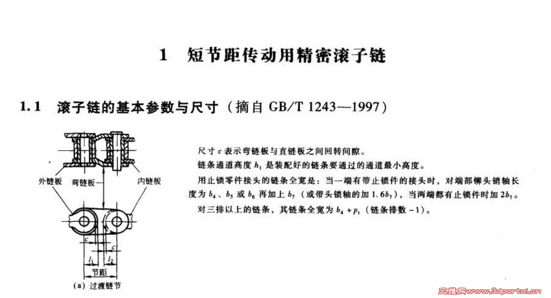

各位老师:. q/ t; j( }' V
5 \1 I6 c# C  |0 j
立式金刚镗床 上 平衡用的 链条类型 是不是 图示 这种啊 ??1 s1 ]9 |5 h) B/ `$ R

作平衡用的链条应该不是精密链条。因为没有传动比准确的要求。用的话有些浪费。1 a6 Q- g0 b$ Y# h5 `6 L
楼主最好拿实物与书对照检查一下。或者在随机附带的易损件明细表里找一找具体型号。

现在 自己想做一个 平衡用的链条,但不知道用何种链条 较合适../‘’?
发表于 2012-11-29 14:20:00 | 显示全部楼层 来自: 中国湖南岳阳
主要看平衡重量来选链条,为了节约成本,常用普通链条。
