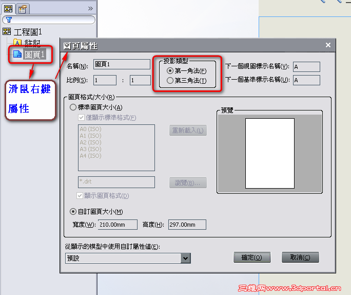

呵呵 有知道的给说下?
发表于 2012-11-28 17:14:01 | 显示全部楼层 来自: 中国台湾
你是指第一角法與第三角法嗎?

 楼主| 发表于 2012-11-28 17:17:00 | 显示全部楼层 来自: 中国上海
是的 ,这样是不是每张都该?
 楼主| 发表于 2012-11-28 17:32:02 | 显示全部楼层 来自: 中国上海
明白了, 我设计图框时候 就错了。 你有图匡吗? 给发个过来?谢谢
发表于 2012-11-28 17:35:15 | 显示全部楼层 来自: 中国台湾
幸福_真好 发表于 2012-11-28 17:32 static/image/common/back.gif; s# {$ x9 `* j& L+ R$ H) k$ x6 a
1 |4 i- K3 [4 \/ B
設定完後->另存工程圖範本(*.drwdot)
3 }1 E6 H! _# C/ p' c$ A- w2 B: I下次開啟工程圖,選剛剛另存工程圖範本即可~
