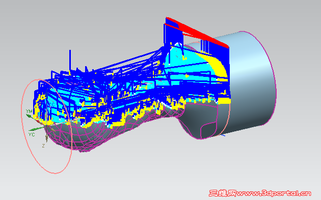

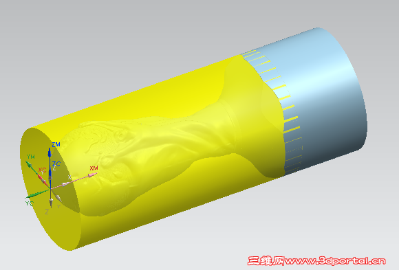

四轴加工大力神杯-安迪制作
毛坯准备
毛坯准备

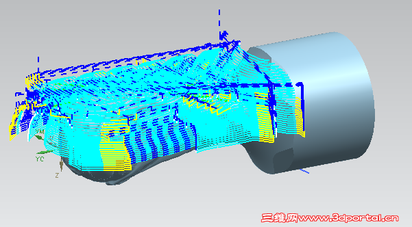

开粗
开粗

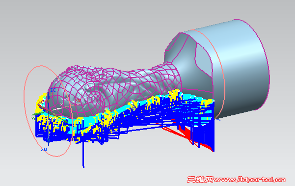

调面开粗
调面开粗

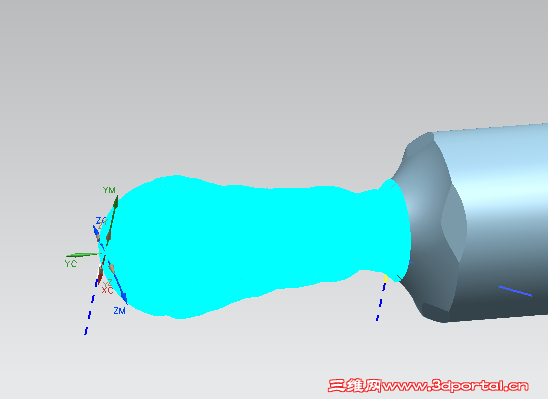

精加工
精加工
