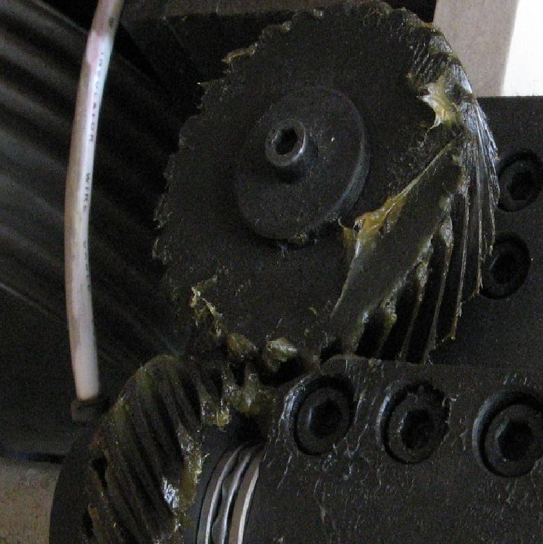

发表于 2006-6-28 15:42:07 | 显示全部楼层 |阅读模式 来自: 中国河北石家庄
今日在1机器上见此齿轮,不是锥齿轮却能90度传动

交错轴圆柱齿轮传动。
发表于 2006-6-28 19:28:46 | 显示全部楼层 来自: 中国江苏苏州
交错轴斜齿轮传动————机械设计手册上都有这个计算
发表于 2006-6-28 22:58:19 | 显示全部楼层 来自: 中国河南焦作
螺旋齿轮传动——用于两轴线交叉传动,通常是90°。不是斜齿轮传动。

就是螺旋齿轮
我们常用的。就是螺旋齿轮。

应该是交错轴斜齿轮传动,楼主可以去机械设计手册上查一下啊
发表于 2006-9-6 07:43:54 | 显示全部楼层 来自: 中国上海
圆柱螺旋(斜)齿轮,广泛应用于两轴相错但不相交的场合。其螺旋角按两轴相错角的1/2设计。

交错轴斜齿轮传动吧, 价格跟普通斜齿轮差不多
发表于 2006-9-7 23:11:46 | 显示全部楼层 来自: 中国江西九江
90°交错轴传动齿轮,就是用一对相同旋向的45°螺旋角齿轮传动。此种传动方式只适合低速传动。

变速器里程表齿轮就是这种交错轴设计!!

我查过机械原理了!就是交错轴斜齿轮传动!

就是螺旋角比较大的,应该45°的斜齿轮,和普通的圆柱齿轮一样,价格主要是看精度等级要求。
发表于 2007-3-31 22:14:34 | 显示全部楼层 来自: 中国重庆
我认为不应该叫齿轮,因为它的齿部中间小,两端大,接近蜗轮.它的传动原理与剃齿机剃齿时的传动原理相同.剃齿机的剃刀齿的齿向也是中间小,两端大.它的传力效果比普通原柱齿轮好.
