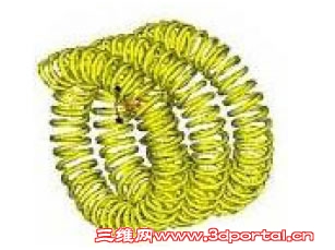

附件中是一种特殊弹簧,请教一下大家,有什么好的建模方法?纯属娱乐,没有尺寸限制。

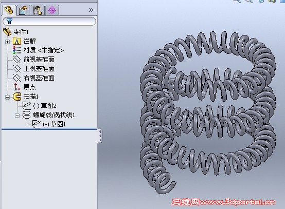

螺旋线扫描,旋转完成!

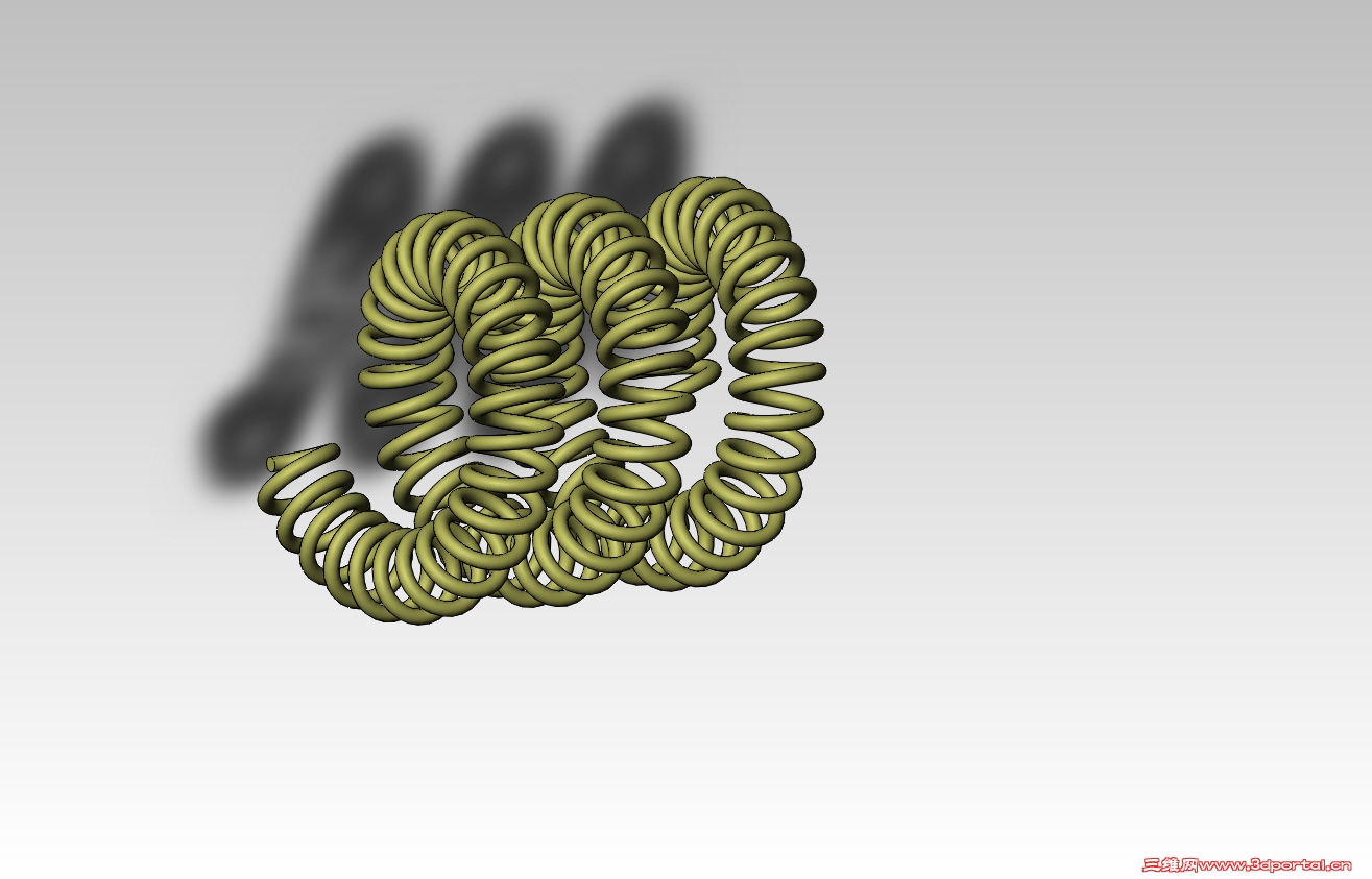

未命名.jpg 0 y. e& `% |) U7 K3 A0 X
/ |) I1 p( l1 |- D! e我也来一个。/ v' o2 P) ~8 ?/ Q" h- a; R1 @4 M% U
阿帕奇 + 3

 楼主| 发表于 2012-11-28 10:15:47 | 显示全部楼层 来自: 中国辽宁沈阳
oypopen 发表于 2012-11-28 09:47 static/image/common/back.gif
% C% g% q. U! \* @$ F我也来一个。
& l  I' A' z( _' m) ]8 ]你建模时可以控制大簧直径、螺距,小簧直径、螺距,以及簧丝直径吗?& I* P$ ^: y1 W3 w  |! W
还有可否将源文件上传一下?! g* f6 _4 t$ \. Y! C0 D9 f) q" R( u
谢谢!
发表于 2012-11-28 10:39:34 | 显示全部楼层 来自: 中国广东云浮
hongyuyu5288 发表于 2012-11-28 10:15 static/image/common/back.gif0 y; [, s( J/ m1 H8 R' l
9 j) g' `5 T9 W: K- P( m6 K还有可否将源文件上传一下?9 T4 N- B$ Z0 B* F, G/ r; u: O- Q
谢谢 ...
5 k+ u+ [! U4 V  r6 T
弹簧.rar (3.58 MB, 下载次数: 109)
阿帕奇 + 3
 楼主| 发表于 2012-11-28 11:14:35 | 显示全部楼层 来自: 中国辽宁沈阳
非常感谢oypopen 同学的热心指教,不知大家还有别的建模方法吗?希望能够慷慨相授。
发表于 2012-11-29 12:51:00 | 显示全部楼层 来自: 中国山东德州
收藏了先看看哦,那个扭转18000度是什么意思

发表于 2012-11-29 17:28:30 | 显示全部楼层 来自: 中国广东云浮
shanben30000 发表于 2012-11-29 12:51 static/image/common/back.gif& J- T7 V: Z4 V: M5 D
- j* K/ s* n1 u  S4 P  `
360度就是1圈,18000度就是扭转50圈了,指小簧的圈数。
发表于 2012-11-30 21:43:17 | 显示全部楼层 来自: 中国山东德州
oypopen 发表于 2012-11-29 17:28 static/image/common/back.gif
& d8 u" Y, h. ^* L/ @2 p8 J360度就是1圈,18000度就是扭转50圈了,指小簧的圈数。
5 }( Z  r% c/ O% X) h$ B太感谢了哦,明白了
