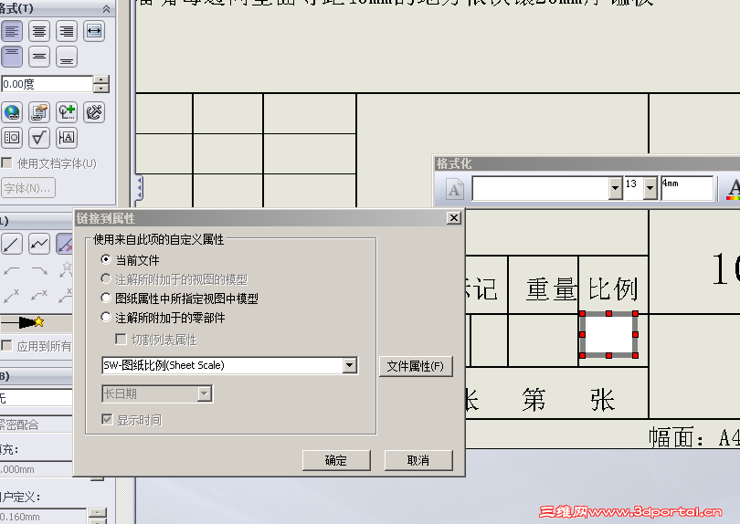

无论是怎么链接属性 比例就是不显示 制作的模板也不好使 请高人指教

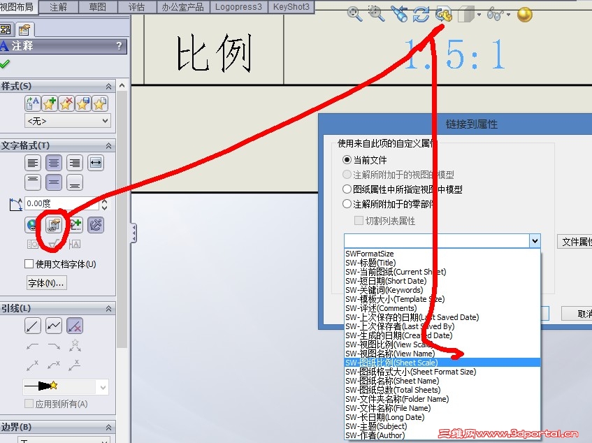

/ i; z  K# k. G- X  |/ \9 } QQ截图20121127103618.jpg 看一下此图是否有用8 K9 B7 G0 f( E* j' ?8 B& y# i

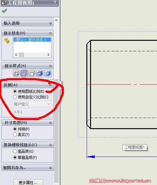

, ]/ D; j1 y# Y+ Q QQ截图20121127104129.jpg
, G8 D+ {& k! Z0 U! ]4 ^视图的比例用这个" ^, D7 c. b; [

我说的是 出工程图的时候 比例应该自动显示 但是 solidworks2013 不显示 如图 ,手动编辑图纸格式 如你所指进行链接  sw图纸比例时 对话框是空的 不显示

选择<图纸属性中所指定视图中模型>
