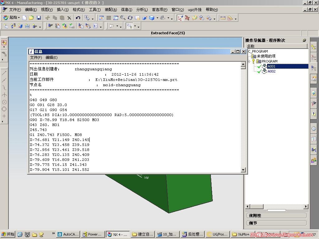

, E! w) f; ]4 v( o: y/ A如下图,怎么把刀具信息里面的那一长串零给去掉?应该是改后处理吧?我的后处理是用POST Builder自己新建的,期待各位朋友答疑解惑。

5 G1 F9 z2 N  \" f5 P" e6 s修改后处理,控制一下格式输出。; I  v( k' ]) {7 Q' }4 x; F7 r
修改成下面的样子...........
3 }6 ~7 s  r) Z- n, e' @% Q* jDIA:[format "%.2f" $mom_tool_diameter]5 P( Z6 N, O) g# C
5 b% S' g6 G' w2 ^$ g6 R
其余照此处理

问题解决,多谢。
