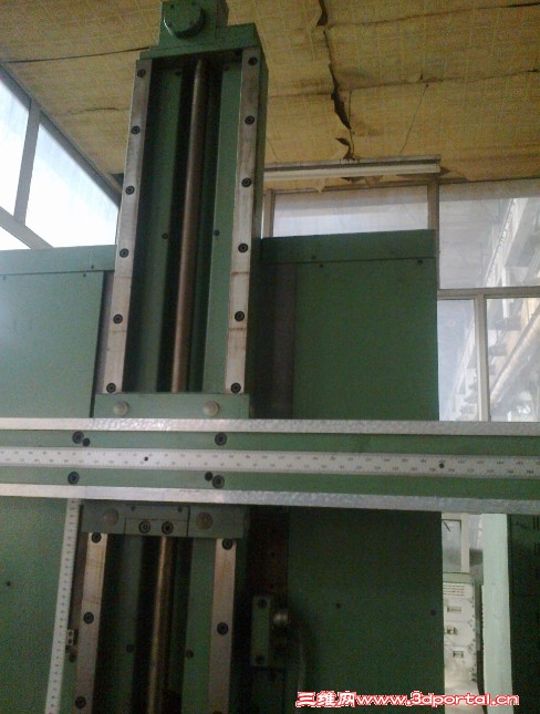

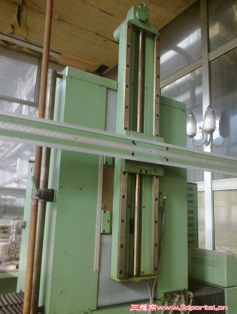

如图所示,中间是根光轴,它是怎么带动水平尺的上下运动呢?ps,这是一台齿轮检测仪上的。

说不定是液压的或手动

不是的,没有油缸,也没有摇把

最上面像是一台减速电机,是不是还有隐藏的丝杠?
发表于 2012-11-25 19:26:24 | 显示全部楼层 来自: 中国河北保定
轴的两端有轴承么,是否能转动

光轴可转动的

9 S  S; O  ?; @上面应该是涡轮蜗杆减速机

5 p4 J- Y7 \' `/ L4 E" [" O7 C! g这光轴是带动水平尺左右移动的吧?!
# O, |+ j) R( h0 z1 L( `9 }+ f* p: g/ L# W, G" X
请教,这是什么齿轮检测设备?不知测量什么项目呢?
发表于 2012-11-26 11:08:05 | 显示全部楼层 来自: 中国广东汕头
请楼主看看两侧有没有齿条?有的话就应该是蜗轮蜗杆结构。其原理与车床的光杆例似。没有齿条的话还真的看不出来是怎样的东西。建议楼主还提供一些更详细的照片供参考。

+ M+ G! b# i4 b0 u' s应该是无牙螺杆,大侠可以网上找找看

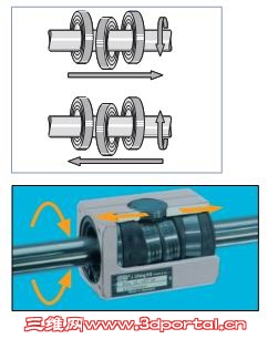

无牙螺杆是一种没有背隙的旋转变为直线的运动机构。旋转输入通过一根光轴,带动一个机构在光轴上作直线运动并精确定位。与丝杠相比,可以省去间隙消除机构。' a0 O' @$ M7 R# \! k( H7 a- ]+ `! `
往复运动是通过如下机构实现的:上下两块铝块通过螺栓连接,轴在两个铝块中间。每个铝块上有三个径向轴承按照一定的角度排列,轴旋转,靠摩擦推动轴承,进而推动这个铝块作直线滑动,带动整个机构作直线运动(见下示意图)。
: B7 u8 z, ?$ Y$ {8 Z! N. _3 R0 M这种机构用在三坐标、轮廓仪、二次元等坐标测量仪器上,因无背隙,精度较高。

$ L. t/ H- k8 v  |9 M0 g参看13楼的图,三个径向轴承的内孔比光轴的直径大,分别与光轴相切,按一定的倾斜角度排列,切点处于同一条螺旋线上,三切点的轴向投影互成120°。当光轴转动时(上图),由于轴承是倾斜的,摩擦力使内圈低处就向高处转动,同时轴承带动铝块也高处移动,就这样使旋转运动转换成轴向运动。光轴反转时,机构就反向移动。

. E  W; _3 S' z. M( h6 g多谢了   看你这个文字就明白了  一开始看那张图总是不明白   原来是倾斜的啊那三个轴承
