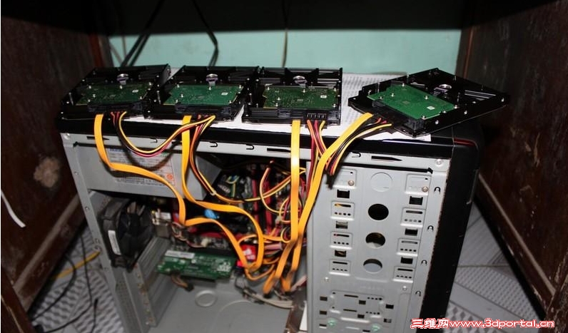

发表于 2012-11-24 22:43:31 | 显示全部楼层 来自: 中国山东日照
2011年的老机器  4块1TB的硬盘组建RAID 0   如今已经是淘汰的货了$ m% G, L* Y5 Z: G% q* I
# x8 Y1 P, ?9 u8 o' N+ O) o
正品希捷硬盘 4块
正品希捷硬盘 4块
接SATA上机
接SATA上机
