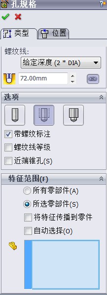

        一根螺纹杆穿过 一根角钢, 使用 空向导 在角钢上 打孔, 但是每次都把 角钢与螺纹杆 一起削掉,
+ S6 X$ {8 |5 ~
5 j  w: f; F2 y# U; J& }0 C9 r- U         实验了无数次 无结果 谢谢指教啦。。。

见图,将特征范围中“自动选择”前对勾去掉,然后在图形中只选择角钢即可。

$ X0 o5 J7 a! h见图,将特征范围中“自动选择”前对勾去掉,然后在图形中只选择角钢即可。
; E# V4 `) m! ^谢谢。。。。
