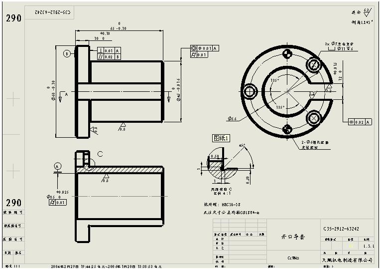

此零件我公司现在的工艺是
1 X8 Y" S4 H8 ?# M) G" D+ \7 C粗车-淬火-线切割一条缝-时效-磨内孔-穿心棒磨外圆-工装线切割割槽
% r( O( b* Y7 B3 C. X! o4 Q这样的还是不太理想最后一步割槽还是导致内孔外圆失圆,对称度无法保证
JWJ9952 + 5 技术讨论

何不尝试把割槽放在精加工内孔和外圆之前~~~~~~

一是这样的话,槽的精度无法保证,割完槽后工件会失圆
) f# Q" t6 p8 d1 k如果这样的话,磨外圆和内孔难度相当大
6 w3 G4 x& W, \5 ~原先只是开了一条缝,磨内孔装夹时工件变形很小,穿心棒磨外圆时也不易失圆,* @& L6 Q! Q2 D% k; L- e6 \
如果依楼上所说的,磨内圆时易变形,穿心棒时,内外圆变大的可能性更大,: y: _$ u1 C1 ]) q3 H. S
根据我公司先前这样操作的经验,磨好外圆后,取下工件一般外径都要缩几丝。

把第一道线切割取消即可.磨内孔时采用轴向力加紧,磨外圆时保持刀具锋利

加工前,非先开一道线不可,否则不能成功,你们公司的加工思路是对的,就是有些变形需要摸索。

我的工艺:粗车-铣槽(注意不要铣通,在两端处留2~3mm相连,槽留量)-钳做孔、去毛刺-淬火-回火-煮油定性-磨内孔-磨外圆-煮油定性(曲应力回火)-磨开两端-磨槽成活

楼上的工艺不行,最后开口肯定变形.感觉楼主基本思路正确,建议在热处理上下工夫,实在不行可以人工校正.

我认为这个工件的关键工序是磨,考率到磨削加工会在工件表面产生微应力,导致开口工件微变形,所以磨要分粗磨和精磨,尽量减少磨削总量及每刀进给量,而且要有合理的轴向夹紧工装;% S4 ?$ V7 l0 B6 t% e4 C+ F
精磨加工建议放在最后!

你这可能是套筒,可做一夹具孔径43正2丝,与外圆相等,解决失圆问题。

槽子留少量,用慢走丝加工一次加工内孔和槽,再精磨外圆。

先开口,留磨量,热处理后磨內孔和外圆,最后做工装定位磨槽口。

建议:粗车-铣槽-淬火一时效-磨内孔-穿心棒磨外圆-磨槽(工具磨或曲线磨)

设计结构问题
此零件设计结构有问题,高精度导套能设计成开口吗?按现有零件加工,应该把线切割放在粗磨之后,最后增加一道精磨,按使用时的结构设计专用磨床夹具来保证内、外圆同轴度,至于从夹具上下来产生微量变形不用管他,只要夹具设计基准和使用时统一,使用安装后精度就达到了,建议设计者下次不要再害车间加工人员了,设计时先审核一下工艺啊!
