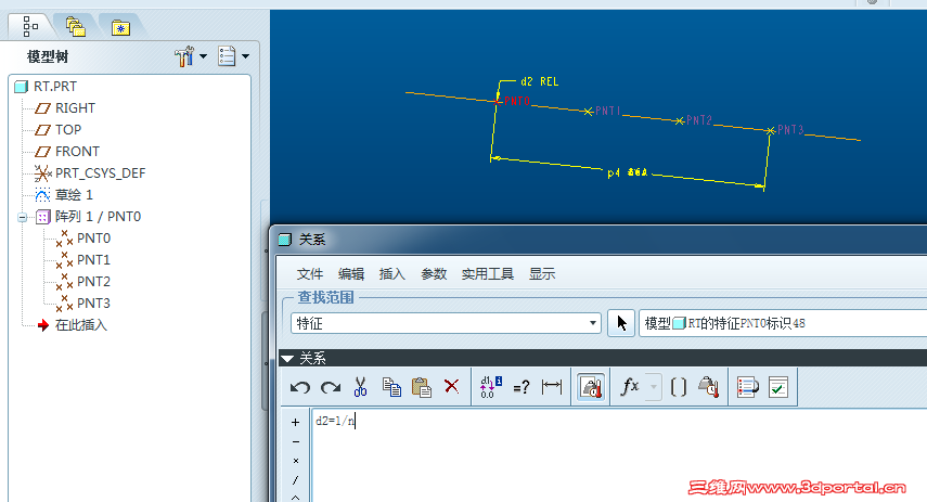

pro中如何均分一直线
发表于 2012-11-20 09:40:44 | 显示全部楼层 来自: 中国广东汕头
在作图上似乎没有这样强调。因为要标尺寸的,所以用尺寸可以控制等分。也可以利用自动捕捉约束功能直接画几条相等长度的线。当然如果非要断开成等长的线断可以先利用自动捕捉功能在中点处画一垂线,再在中交点处断开。因为断开命令不能自动捕捉中点,只能加辅助线。但奇数等分就要麻烦些。总之这不是好的作图办法。

发表于 2012-11-21 19:23:26 | 显示全部楼层 来自: 中国广东东莞
这样做即可!
, ]- W( v( j- w8 N; _
6 e2 T, T/ j% b: q 121.png
唐昕晨 + 3 应助
发表于 2012-11-21 22:22:42 | 显示全部楼层 来自: 中国湖南长沙
好方法。不错

发表于 2012-11-26 20:31:58 | 显示全部楼层 来自: 中国天津
ganyiwei 发表于 2012-11-21 19:23 static/image/common/back.gif# J: o1 ^" d, X  M! V
这样做即可!
3 H1 w7 t4 I, d. ^. o
呵呵,用关系,好方法,另外二维下用约束也行吧
发表于 2012-11-26 21:18:54 | 显示全部楼层 来自: 中国广东东莞
sison 发表于 2012-11-26 20:31 static/image/common/back.gif" J: c9 N, a& M: j
4 J9 j6 H# |, t7 O% D0 ]( d
是可以, 不过万一有 几百段呢,, 你一个个来约束,哪要约到何年何月,,

发表于 2012-12-11 21:45:26 | 显示全部楼层 来自: 中国上海
先把线画好 ,退出参照 ,再画一个点在线的顶端,再填充参照、、、、、、、
发表于 2012-12-11 21:46:44 | 显示全部楼层 来自: 中国上海
先把线画好  退出草绘   再画一点在线的顶点  再 填充阵列
发表于 2012-12-12 16:45:11 | 显示全部楼层 来自: 中国广东深圳
可以阵列点啊
