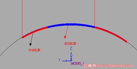

[已解决] 刻字怎么深度不一样,高手帮忙看看
发表于 2012-11-19 19:44:01 | 显示全部楼层 |阅读模式 来自: 中国江苏苏州

刻字怎么深度不一样,高手帮忙看

2 b& q/ l8 K/ t! c' h! Y) Q. E封闭轮廓  刀路都在面下    就是红色开放轮廓    中间是在面下   两头有在面上     图档上传了  请师傅看看
发表于 2012-11-20 12:15:00 | 显示全部楼层 来自: 中国台湾
這個跟封閉開放沒關系,你選擇加工的方式跟刀子的大小有關,還有在比較平面的面上面比較沒這個問題,造型差異大點的就會這樣了。

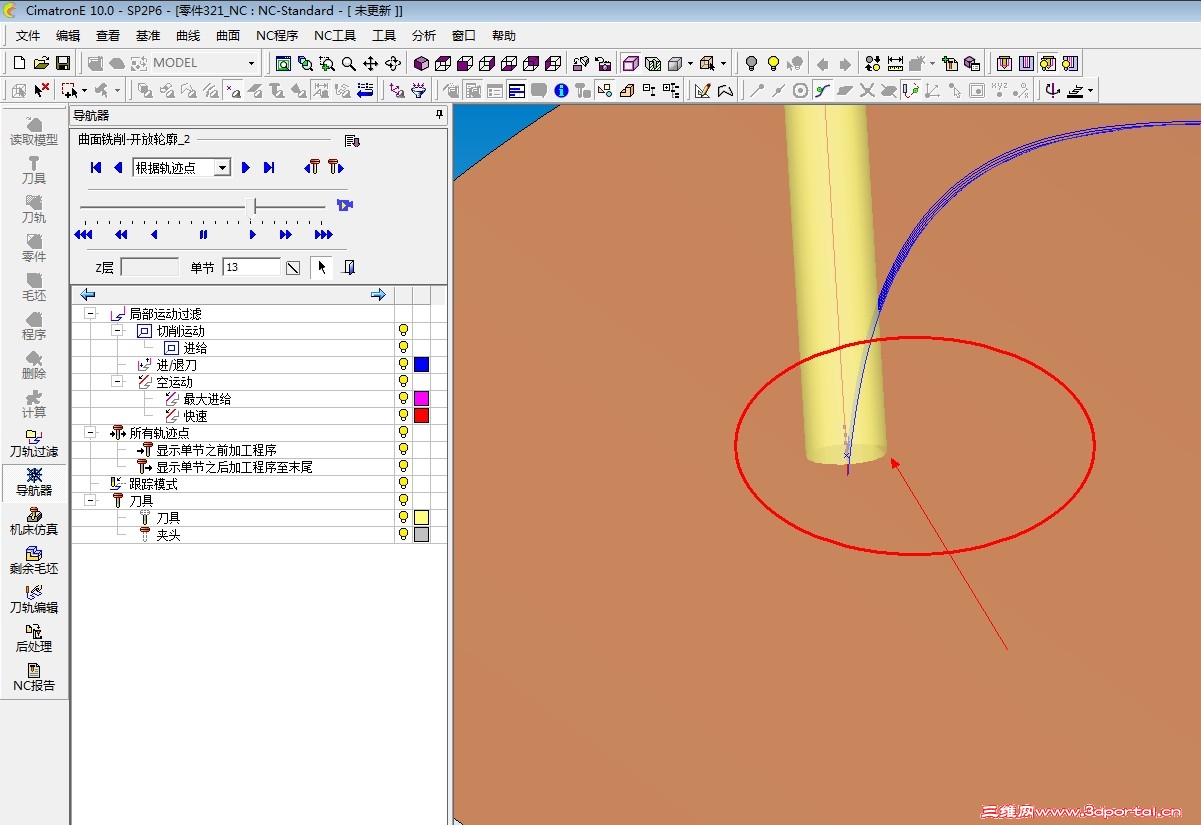

发表于 2012-11-20 13:50:18 | 显示全部楼层 来自: 中国浙江绍兴
- d! n( p8 P* r$ {% c5 G1 M 7.jpg 03.jpg 8.jpg 这样楼主应该看明白了。

发表于 2012-11-21 00:16:17 | 显示全部楼层 来自: 中国浙江嘉兴
楼主 刻字的程序 你应该选择 让人.jpg   然后控制深度就可以了

发表于 2012-11-29 21:26:55 | 显示全部楼层 来自: 中国广东深圳
其实出来的效果是一样深的,你要理解有个刀中心接触工件表面,在曲面上的距离是不一样的。
