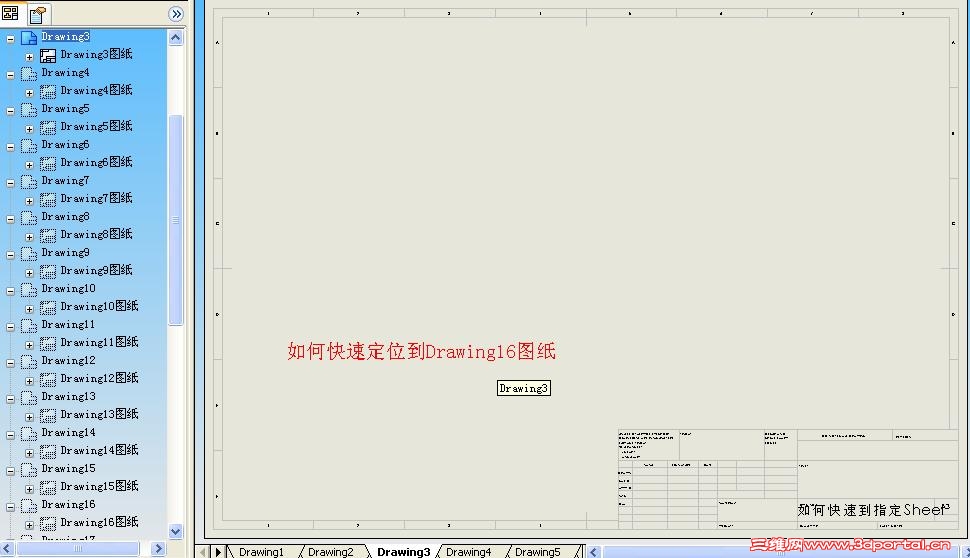

发表于 2012-11-18 20:13:26 | 显示全部楼层 |阅读模式 来自: 中国甘肃兰州
5 D: [4 a+ F7 e9 H4 z3 j- C在这个工程图中,有29张图纸,现在只能一张一张的翻。
  `  `8 @/ R4 `! T- m! g: ]请问,有什么办法能快速翻到指定的图纸。如,Drawing16图纸,或Drawing22图纸。! I4 l2 Y2 `& c- s  E6 E: n2 s+ e2 i
谢谢% Z" U! O7 t9 U+ b0 r! I. i

发表于 2012-11-19 08:59:49 | 显示全部楼层 来自: 中国辽宁丹东
在左边树中相应图纸,右键,点激活。把树都折叠起来好操作

发表于 2012-11-19 14:43:33 | 显示全部楼层 来自: 中国江苏盐城
直接在过滤器上输入名称
发表于 2012-11-19 14:50:49 | 显示全部楼层 来自: 中国江苏盐城
1
1
直接在过滤器上输入名称如rawing16
阿帕奇 + 3
发表于 2012-11-19 23:01:34 | 显示全部楼层 来自: 中国台湾
搭配2# 與3# 回覆 教學~
9 b$ E; S+ L0 k) |果然很快 找到想要的圖頁~
; j& ?5 v( P  l+ a9 s謝謝大家討論~學到了
