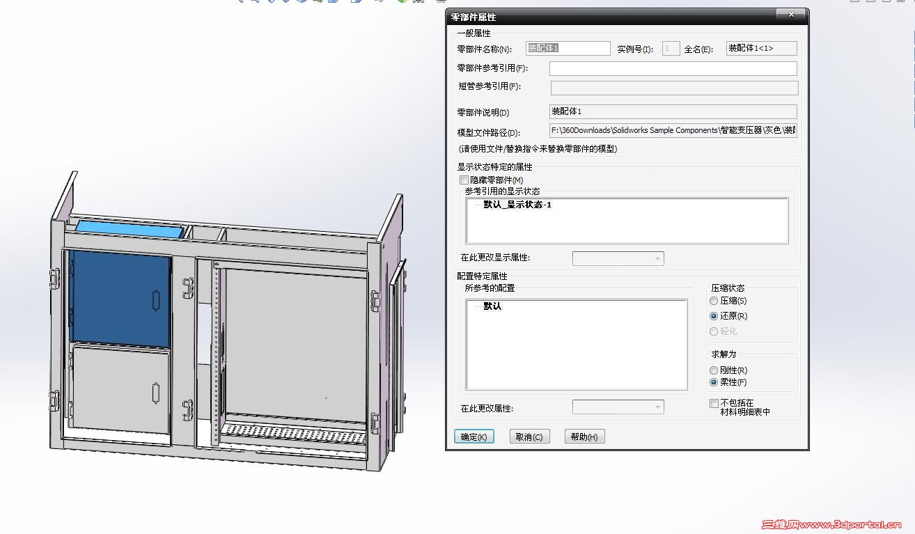

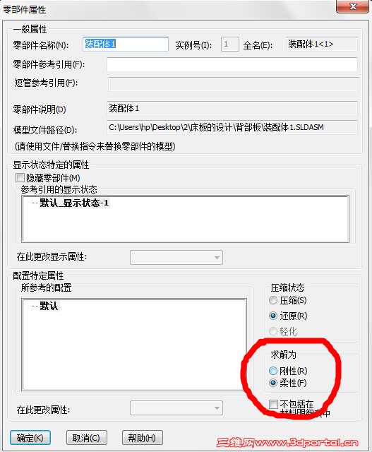

刚性改柔性,老问题了,也可以查以前的帖子

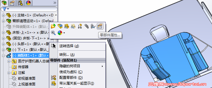

在设计树总装配体中找到子装配体文件,右击属性,选择柔性,就可以恢复初始的动作了0 z: r. Q$ ~1 r! `& G. j
