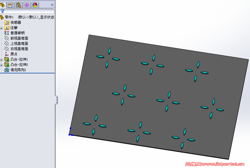

花纹钢板怎么画,谁可以教一下我?

 楼主| 发表于 2006-9-14 08:28:05 | 显示全部楼层 来自: 中国浙江嘉兴
这么做的话,只能做出一个基本的样子,但是贴图后,理论重量是不一样的,我就是想画标准的花纹钢板,比如扁豆形的

发表于 2013-6-29 10:49:43 | 显示全部楼层 来自: 中国河北唐山
本帖最后由 zhaowenzhu 于 2013-6-29 11:01 编辑 / w1 Y/ G/ v6 b3 J% B) ]6 O7 _3 P- p8 {% b
. y7 U5 g" S4 n0 l: l) r1 K
如果要绘出的话,可以填充阵列
 楼主| 发表于 2013-6-29 17:57:53 | 显示全部楼层 来自: 埃及
ㄗass灬!厭ら 发表于 2013-6-29 10:05 static/image/common/back.gif
1 ~' Z; v2 S3 k% ^5 h! w. x你好。我在论坛上看到你在问画扁豆型花纹钢板,请问你会画了么,求指教
5 U/ M4 _# b7 A  B我最后还是贴图了!
