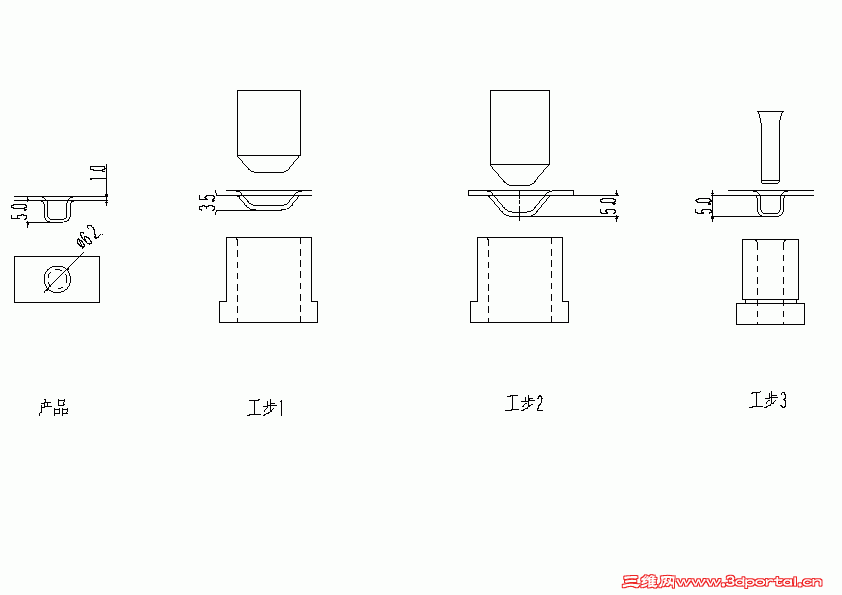

现在在设计一个材料厚度为1.0mm,材质SECC镀锌钢板,外径为6.2mm, 高度为5mm的部品,因为没有经验,我只用了三步,第一步没问题,第二步有轻微裂痕,第三步头部就拉掉了,0 A  F$ K. A; q1 `/ N( {  L& i
请问各位领导,我的排步是否有问题,如有问题,各位能否给以指导,感激涕零!!!!

看来你对多次拉伸的原理不是很了解;首先,多次拉伸并不是先拉锥,而是加大直径,并降低高度,至于拉伸的系数,要查表找经验值;如果是单件拉深,可以取经验值直接设计;若是级进模,保险系数放宽些,多一个工步不要紧,关键是要稳定。

依你的设计,主要存在这样一个问题,就是说第一工序成型完后,第二和第三工序也是处于继续成型这样的一个动作,也就是说第一工序成形不够大或高,而导致第二和第三道工序成形的形状的料不够还要继续有拉动作,这样就很容易拉裂出现。建议第一道直径加大或加高,第二道工序直径缩小,高度比第一道有所降低,取到回压这样一个动作,第三道同第二道一样动作。最好再一道整形动作。下模部分入块内部要有止高的内镶块。

第一,正如5楼所说,你的1、2道工序的拉深形状有问题:应该是大直径小高度,次直径高度加高,产品成型。不是锥形。
# f8 x, a, z: x) H) D/ p, `9 `8 R. f3 e  R第二,我没有查SECC镀锌钢板延伸率是多少,但我估计比SUS304奥氏体不锈钢的要差。SUS304奥氏体不锈钢连续拉深3次还可以,第4次拉深前就要进行中间退火处理,否则就会拉裂或后续破损。S估计ECC镀锌钢板只能连续拉深2次,进行中间退火后再进行第3次拉深。
% v, P6 D5 Q: V第3,你的模具间隙够不够?第3次拉深的压边力是不是太大了?拉深油选对了没有?涂均匀没有?
$ {+ h7 `1 t5 M/ [第4.你的第2次高度是5.0,而产品的最终高度也是5.0,那么你多余的料放到什么地方去? 第1次的3.5也高了。3 R; Y, y2 _* x! Z

料帶的carry連接方式,也很重要;5 d7 W# Q% J" @( {; |  C8 e! d3 O$ m
这个产品拉深5次绝对搞定.5 s: `: J/ X* I3 A0 b# m7 h

三步足以。但像你那样是不行了。我们一般是做铝材的,也有很多拉深件。第一次都是直的不是锥的。
