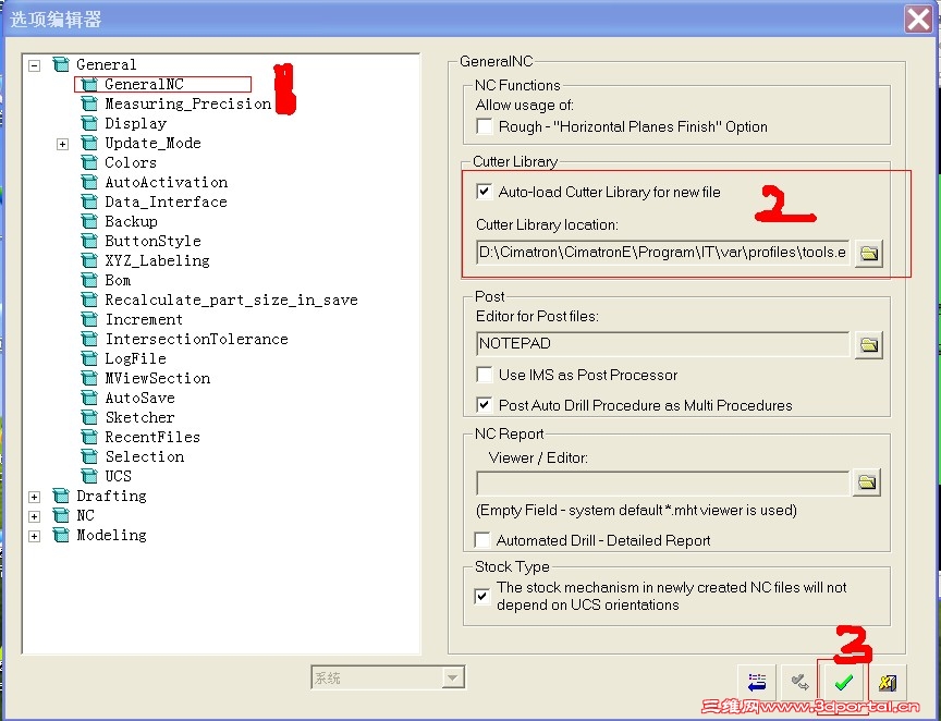

第一步。打开一个已经有自己经常用的所有刀具的文件。
* k! u7 T( T" M+ G第二步。把这个文件另存仅限主要文档【也就是另存里面的第一个】,把它保存在安装盘Cimatron---CimatronE---Program% W4 K: Z) k: A& q2 b2 j( K1 F
          -----IT----var---profiles下,设置一个名字如图
( Q. x% k. ^7 ]8 W. Y& a 22.jpg - ?1 A7 C$ w" D% @$ K
第三步。在工具-----预设置里面按下图设置一下
( Q: r8 B+ ?) b- l 33.jpg
, C. T) A& {' i7 y以后做的模具只要点开刀具就自动把你先前保存的所有刀具导入进来了
参与人数 1三维币 +6 收起 理由
