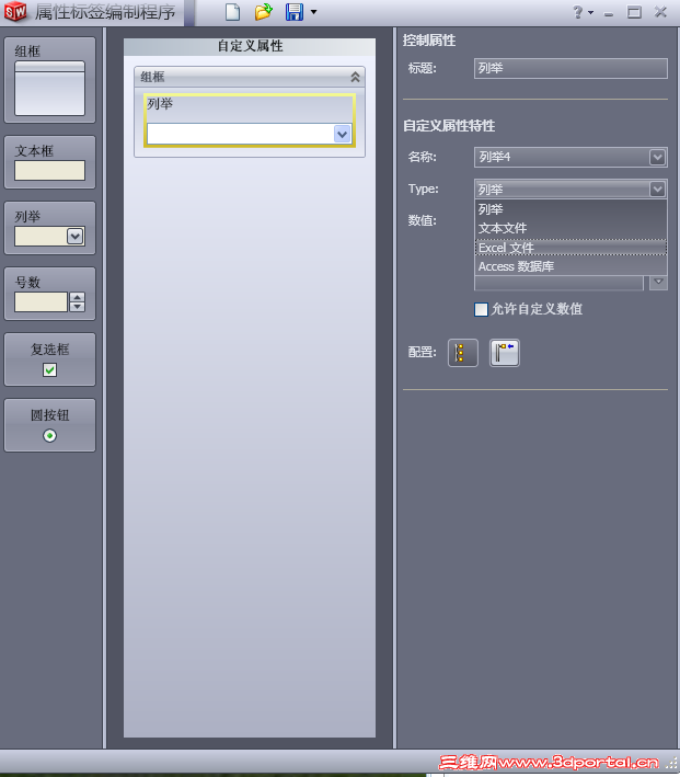

有谁用过SW2010 属性选项卡编辑器的列举-Excel/access,怎么老是出现乱码问题,求指教!

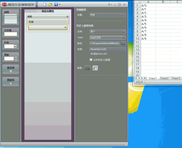

附图片说明
属性选项卡编辑器
属性选项卡编辑器

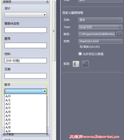

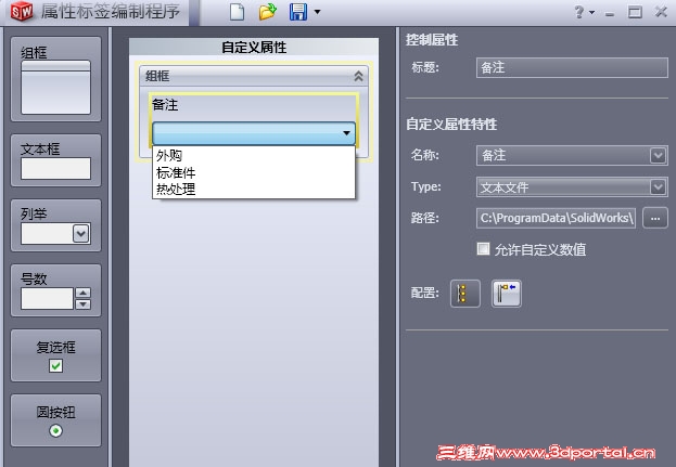

我用过例举
, A2 J1 c0 C$ \2 @http://www.3dportal.cn/discuz/fo ... ead&tid=1175771
发表于 2012-11-20 13:26:03 | 显示全部楼层 来自: 中国湖南衡阳
用EXCEL例举其实我不怎么喜欢,选取有延时,感觉慢,要注意的是,EXCEL例举必需是要制定例举的列和行,如果你要例举表格里A1到A10的数字,要在范围里填A1:A10。9 t0 C9 b9 c+ u7 X9 J: m4 P3 q
数据量不大的情况下用普通例举就行了。; H. z; W% B# c; B* T

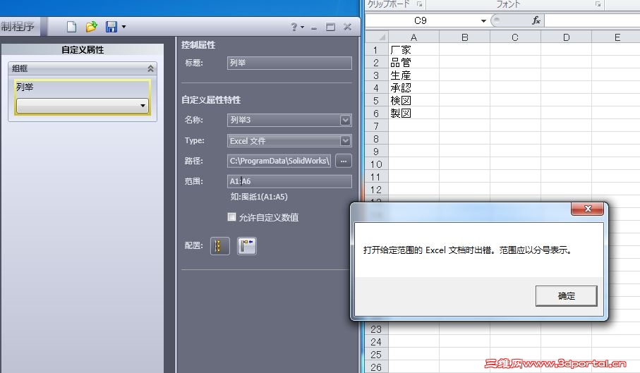

发表于 2012-11-20 13:40:26 | 显示全部楼层 来自: 日本
lzbadam 发表于 2012-11-20 13:26 static/image/common/back.gif
8 O) b0 b" ?- ~( {3 ?用EXCEL例举其实我不怎么喜欢,选取有延时,感觉慢,要注意的是,EXCEL例举必需是要制定例举的列和行,如果 ...
4 I  L5 C) x4 g输入了A1:A6,一个例子,弹出报错,说用分号来设定范围,也必行
( u6 D; Z- t$ U. y3 p# L4 x! o) I; ~! X1 m8 |
点击下拉,就报错,空空的,没有内容,哪里的问题?请指教
7 U/ \( R+ D/ ~+ G3 d4 S' d' a$ d" C4 x; X
阿帕奇 + 3
发表于 2012-11-20 14:06:11 | 显示全部楼层 来自: 中国湖南衡阳
S0501 发表于 2012-11-20 13:40 http://www.3dportal.cn/discuz/static/image/common/back.gif
! {7 v$ O2 E) Q2 q% g7 N输入了A1:A6,一个例子,弹出报错,说用分号来设定范围,也必行3 g* _0 `# g8 H, x  U
4 D4 |1 f- U$ J$ v
点击下拉,就报错,空空的,没有内容, ...
7 S" n+ F5 ]9 p- [0 |) y
. U$ H1 }& {$ a介个介个,操作貌似没错,但是你如果就只例举这几个玩意,就没必要用表格例举了吧,EXCEL例举适合大量数据的例举。你看看你是半角的分号还是全角的。或者例举6个就填A1:A7试试,还有表格用2003格式的。
阿帕奇 + 3

% P- d( x: G$ E1 L; {也没有打算用表格来做,只是楼主的问题,我测试了一下,发现自己用表格,出现了我说的问题) e7 L+ K- j6 m- a  ^4 `
用文本来导入也是可以的
- I( P' y& {3 I6 \7 C3 E; W7 E6 L& `& J" R8 S$ W
表格,还是不行!谢谢你

表格名称填全,复制我的试试:Sheet1(A1:A10),sheet1是表格里面的名称,你如果是别的,自己改。

发表于 2012-11-20 15:34:08 | 显示全部楼层 来自: 日本
lzbadam 发表于 2012-11-20 15:02 static/image/common/back.gif
- z) x/ x3 `! b6 Y' B$ k4 Q* s表格名称填全,复制我的试试:Sheet1(A1:A10),sheet1是表格里面的名称,你如果是别的,自己改。
; G0 v0 o$ ~/ u5 c0 B试过几次了,找不出问题,也许要重装
. O) f, n& c% @) k/ }, [1 T4 o' B+ z8 y3 ~( R; i
你看看; h; U9 b! R$ O( f0 A! b2 G
( q/ s6 C% m  \9 a& g+ G8 o! G8 i- C! _6 k

发表于 2013-12-11 12:04:24 | 显示全部楼层 来自: 中国浙江温州
我以前用EXCEL例举一直好好的,最近也出现“打开给定范围Excel文档时出错,范围应以分号表示”这个问题,不知道为什么?
发表于 2016-11-22 11:44:49 | 显示全部楼层 来自: 中国河南新乡
我的也发生过这个问题,后来把OFFICE由2007更换成2010后就解决了,我觉得,你的OFFICE升级看看。
发表于 2016-11-22 11:45:27 | 显示全部楼层 来自: 中国河南新乡
ccfhns 发表于 2013-12-11 12:04
. h+ D& N1 A- q7 a我以前用EXCEL例举一直好好的,最近也出现“打开给定范围Excel文档时出错,范围应以分号表示”这个问题,不 ...
% n7 C5 E4 }- b! Q9 v$ Q
