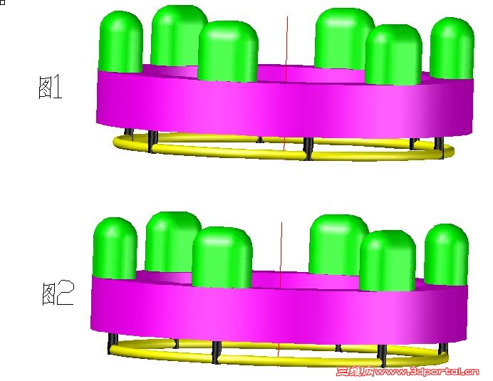

[讨论] 讨论:各位工程师们,内浇道如何布置合理
发表于 2012-11-17 13:12:24 | 显示全部楼层 |阅读模式 来自: 中国浙江杭州
本帖最后由 圣魔天尊 于 2012-11-17 13:15 编辑 - c0 L$ d; w+ ^
: |; \2 T$ \. L: O9 [很简单的东西,浇道布置主要如下(碳钢铸件,UT、PT、MT一级)
6 t8 D3 P# C' U0 R! ?
图一:内浇道布置在底部,2冒口之间/ |7 C( ]1 D# J/ f: u4 p
图二:内浇道布置在底部,冒口底部
2 x4 E/ m3 A: k
温馨提示:2种是有区别,请结合实际状况(非理想状态):浇注、夹杂物存在。。。稍后我会给大家提供模拟的充型结果,先抛砖引玉,大家探讨一下)
# y3 z9 R3 x( F9 |1 H请各位根据实际经验,探讨一下那种比较好。; x, @' ], l! K1 O8 u9 B

我喜欢第一种,第一种应该可以避免一定程度的夹渣,冷料也可以适当避免,如果是第二种的话,零件的缺陷可能比较多一些。

我建议使用顶过滤器从4-6个顶冒口过滤进钢水,可以得到类似要求,我做过离心机盖,好多要求RT的一次合格

这种环类件浇口一定要放到冒口底部,放到冒口中间会出现缩松,冒口中间很容易出现等温区,铸件形成同时凝固,或者出现补缩张力角过小不能形成有效补缩。

这种件我分析过多件了,最好在两冒口间放冷铁,还有一种更有效的方法解决缩松,但保密。

3 q- t. p9 n. ^3 z/ ^+ E: @冒口间是缩孔、缩松基本不是难点(采用双晶探头,OK),主要是PT作出的点状缺陷,比较难以解决,不知道贵公司此类铸件是否有作PT检测,结果如何?

4 g; C' _1 ]& ^, m. i. u点状的缺陷,是不是很微小,在铸件很深部位,加工后一般肉眼看不出来,PT后可见,喷砂后也可表现出来。不知我说的特征是否是你说的点状缺陷?

请教一下怎么能避免呢??还有上面你说的除了冷铁还有什么办法避免缩松?

隔砂冷铁即可。。这是最经济的方法。。。

这种件实际上就没有末端区,楼上说的对,加冷铁,制造末端区

两个冒口之间放冷铁主要是隔断每个冒口补缩区域,防止互相干扰,其次增加末端区长度,提高补缩效率

我认为第二种比较好,工艺模数校对合格后,还应降低浇注温度,适当使用冷铁制造末端区。
