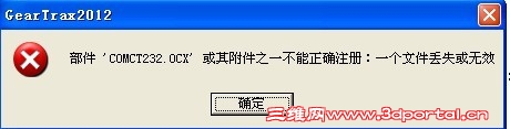

为什么下载了那么多种这个都是出现这个问题呢?????  求助高手解决下

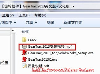

( e! T4 Q+ F. p% Z6 `【齿轮插件】GearTrax 2013 for SolidWorks(英文版+汉化版)
) Z) b5 s5 }" I3 c5 B% p; [8 y迅雷快传下载链接(26.5MB)' J0 D" L9 Y( m0 S, U7 T
http://kuai.xunlei.com/d/CYWEBLFFHHGR
; W  w" r  Y0 D  Z$ C; \& v$ ^, N$ r解压密码:SolidWorks 技术交流
4 z# ?* S0 |8 t. l4 I% @PS:附带了一个安装视频
: F- }: ^4 O" H+ i( L  D8 ?****************0 r: E$ b) ~! h% V$ H8 ~5 b
2012.11.9更新的2.0汉化版$ W8 @4 z4 q- u; R0 H4 v
http://www.vdisk.cn/down/index/11327862

发表于 2012-11-21 14:18:49 | 显示全部楼层 来自: 中国辽宁盘锦
就是要先安装源文件,但不必C源文件,论坛里说过很多次了

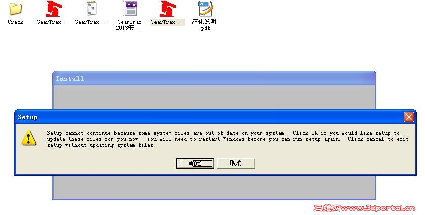

 楼主| 发表于 2012-11-21 15:55:26 | 显示全部楼层 来自: 中国江西南昌
shui2012 发表于 2012-11-21 14:14 static/image/common/back.gif6 N; [1 G0 L, S) X
密码不是在下载链接下面吗?
) N* N1 u& E9 \' d还是有问题啊  按照视频做还是不行
发表于 2012-11-21 16:37:26 | 显示全部楼层 来自: 中国浙江温州
Geat Trax 2012汉化版 win7 下运行出现comct232.ocx不能注册的解决办法win7系统下,当运行GearTrax2012.exe汉化版时,如果出现“部件COMCT232.OCX或其附件之一不能正确注册:一个文件丢失或无效”时,请按以下步骤:  p2 N, M* a' s. U& I
1、下载COMCT232.OCX,将COMCT232.OCX文件拷贝到c:\windows\system32目录下,然后在开始菜单-运行中,输入regsvr32 comct232.ocx进行注册;
) W6 D) b0 ?6 C0 m- `2、此时再打开GearTrax2012.exe汉化版时或许软件没反应,注销系统或者重新启动;
5 f# y+ U; \! Q7 T3、对文件COMCTL32.OCX进行步骤1的操作,会显示注册成功。7 t% \( u+ h% u( |/ }
打开GearTrax2012.exe就可以操作了。
% H; l0 L4 L2 j4 y2 C我是按照这个解决的

看不懂你的意思啊?什么意思?.....就是要先安装源文件,但不必C源文件????
发表于 2012-11-22 16:52:48 | 显示全部楼层 来自: 中国辽宁盘锦
股海一客 发表于 2012-11-22 16:01 http://www.3dportal.cn/discuz/static/image/common/back.gif
1 r1 m! V7 r0 g. I8 ^; n4 B" t看不懂你的意思啊?什么意思?.....就是要先安装源文件,但不必C源文件????
1 a" D" Q- k# F5 h1 U3 P! B
% q" U  r) _, P" \' P对的就是安装源文件,然后就可以正常的运行那个汉化的文件了,因为它本身已经C了

发表于 2012-11-23 10:14:13 | 显示全部楼层 来自: 中国辽宁沈阳
32位系统注册ocx就不谈了.网上一搜一大把.下面说下win7 64位 旗舰版下如果注册ocx控件 8 A  a2 R3 {; _
& m8 J1 }6 v: D5 Y
% `5 P+ a0 F+ D- o 1.首先复制 XXXX.OCX文件到“C:\Windows\SysWOW64”目录. (XXXX.OCX 是你准备注册的OCX控件)4 }+ D3 ?- W* R; k4 c0 s# p: C
4 \( f* {4 s2 @, c
2.在C:\Windows\sysWOW64 目录中找到cmd.exe的程序9 M$ \/ o# o8 h1 W5 O2 Z
/ ]' A, B  c! L+ D# W8 @( l4 ?3 ` 3.右键单击该程序选择“管理员身份运行”
( S4 z" d+ v/ @
% P$ [' g* T6 k: x; C9 P1 F' P 4.进入cmd DOS命令下,执行  regsvr32 XXXX.OCX  回车即可,然后系统会弹出注册成功的消息.
& Z: E& z9 a8 I+ C% l% B % j# L4 N5 Y0 w6 {: E  |9 _* P7 }
发表于 2012-11-23 10:14:49 | 显示全部楼层 来自: 中国辽宁沈阳
刚刚已注册成功,希望对大家有帮助。

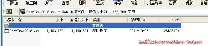

 楼主| 发表于 2012-11-23 13:14:26 | 显示全部楼层 来自: 中国江西南昌
阿帕奇 发表于 2012-11-22 16:52 static/image/common/back.gif
3 f/ o" U  Q6 @' B6 T1 [, y对的就是安装源文件,然后就可以正常的运行那个汉化的文件了,因为它本身已经C了
( R% l# k9 G* {6 B! U1 f9 F% e
给个源文件?  我下载的就是一个文件  请看?
