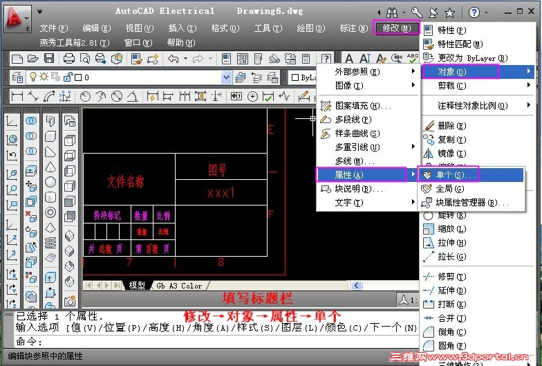

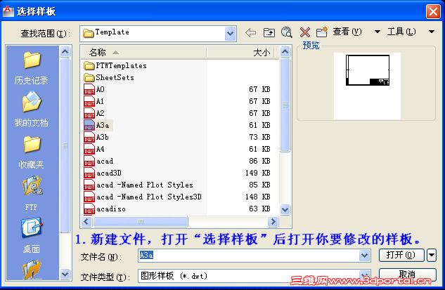

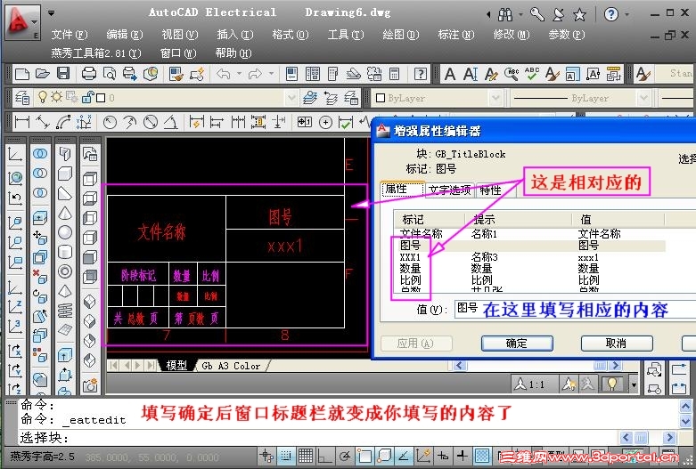

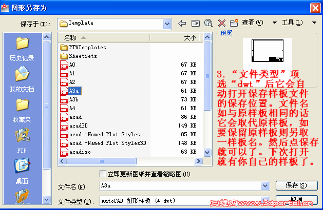

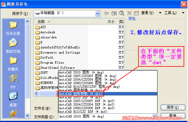

5 q, C  N( C% E' u; h" J' x) F楼主的问题不大让人理解:. w- C4 J5 D  d& X$ ^- s9 s
1.无论那个版本,都可以修改,方法基本相同。& _, J# {7 b$ P" C( ]( W3 c# k; K
2.你是否是要把样板修改成自己需要的样板?& u" y: N+ Z& J
3.是否是要编辑标题栏,填写需要的文字?
5 S5 g& A; S; @4 c, _. N  r  俺做了几张图片,不知是否符合你问题:5 y* @: l& K6 ~1 N) R
# W! T: b5 g' a' G# \3 t% ~: a) j) H5 u; g
$ _/ P, |- b' ?, ^5 v! z, r3 t/ Z- r; _: |
样板位置3.PNG ' S; a( |# f4 \% d& K7 }

选择后右键,块编辑器里面修改
发表于 2012-11-17 20:17:20 | 显示全部楼层 来自: 中国吉林吉林市
也可以做成块然后在编辑 就像有些符号似地 这样只需插入便可使用
