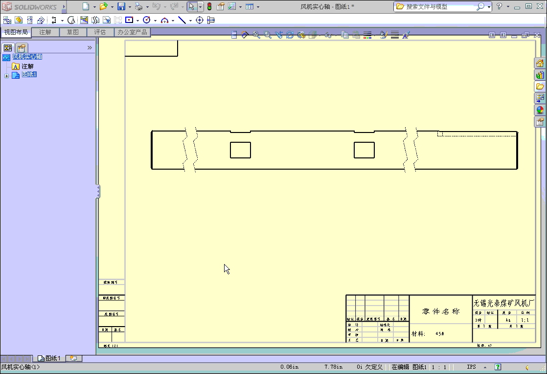

发表于 2012-11-17 10:39:47 | 显示全部楼层 |阅读模式 来自: 中国浙江温州
sw2012的零件草图怎么在工程图上显示

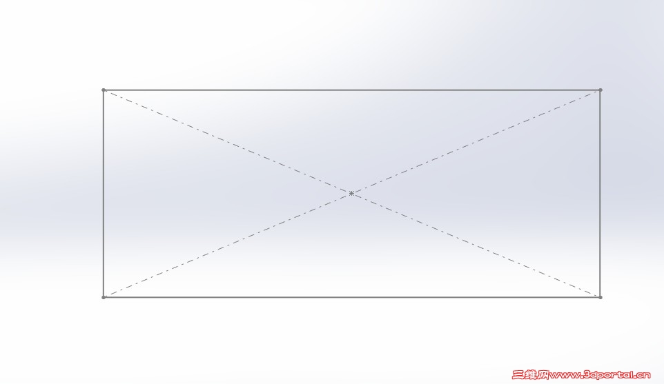

发表于 2012-11-17 11:37:11 | 显示全部楼层 来自: 中国江苏无锡
你这样试一试。
4 V2 g' g  q' J5 F' h/ a 19.零件草图怎么在工程图上显示.gif

发表于 2012-11-18 10:44:34 | 显示全部楼层 来自: 中国江苏泰州
对,就是二楼这样。如果要隐藏,可以直接点草图,右键隐藏,更方便

发表于 2013-12-7 07:18:17 | 显示全部楼层 来自: 中国四川南充
是的,如只想显示草图的部分线条,那也可以转换实体轮廓线
