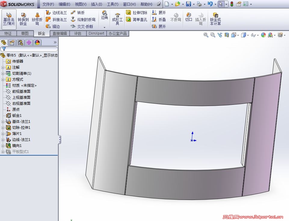

[求助] 难题!!请教高手,如何在solidworks圆弧上用钣金做折弯
发表于 2012-11-16 20:21:49 | 显示全部楼层 |阅读模式 来自: 中国上海

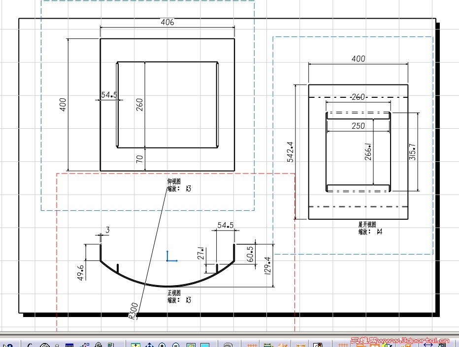

如图所示:
/ U. i% l% t: l& {$ M' f* m工艺问题是这样子的,先卷圆,后折弯。3 X% V3 r( I. E0 V0 {' C
希望朋友们不要告诉我用成型工具,因为实际生产中只用到折弯,谢谢您的参与。
卷圆折弯
卷圆折弯

发表于 2012-11-16 20:46:15 | 显示全部楼层 来自: 日本
草图轮廓,生成板金就可以啦
 楼主| 发表于 2012-11-16 20:49:27 | 显示全部楼层 来自: 中国上海
6787 发表于 2012-11-16 20:46 static/image/common/back.gif& }/ @' j" B9 {& G7 q
草图轮廓,生成板金就可以啦
9 y! l' j' S; W" ]; e9 ]可是中间还有两道折弯
发表于 2012-11-16 21:12:07 | 显示全部楼层 来自: 日本
SW不支持你中间那种折弯,用实体做或成型
 楼主| 发表于 2012-11-16 21:36:14 | 显示全部楼层 来自: 中国上海
6787 发表于 2012-11-16 21:12 static/image/common/back.gif. T; b& K4 }0 K# ?/ D+ C% d5 u
/ m1 K. }4 d0 X  x" d1 D% j实体怎么展开放料呢?我现在的图只是示意图,真正的零件弧面上有很多异形孔,放料不准的话整张板废掉了。
发表于 2012-11-16 22:08:00 | 显示全部楼层 来自: 日本
你可以画个轮廓,生成板金,展开/折叠命令来加工孔7 N0 ?* _- E* K' c
至于中间的折弯,不知你实际工艺如何加工
阿帕奇 + 3
发表于 2012-11-16 22:14:38 | 显示全部楼层 来自: 日本
你中间的两个折弯可以用焊接方式来做

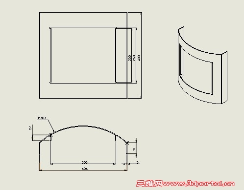

发表于 2012-11-17 10:16:16 | 显示全部楼层 来自: 中国上海
本帖最后由 315186034 于 2012-11-17 10:23 编辑 2 e3 f' M: U3 S+ l
1 ~$ |; n, ], M4 }" {1 `
1.jpg $ S9 X! |7 ^0 b; v7 h
6 j  D+ q. z1 F1 m" ^: v2 J6 D2 X% D; ?# N# E2 l
2.jpg 8 [4 _0 R2 E( _5 C/ Q
按中性层K因子0.5展开。
+ q/ k. @& ^0 b# Y; _3 S8 i4 b6 J4 fSolidWorks钣金功能有限,用实体画钣金不能展开,不符合实际。用SW插件展开,生成的展开图也有很多问题,尤其是孔变形,后面修改麻烦。( O; H6 @; X! t/ q+ w' v
DXF展开图.zip
3.32 KB, 下载次数: 31

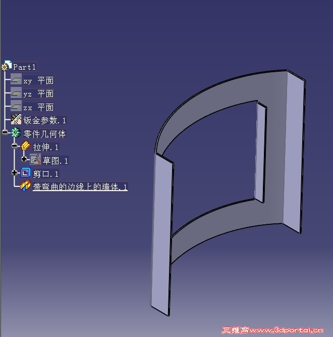

发表于 2012-11-17 21:41:01 | 显示全部楼层 来自: 中国辽宁沈阳
CATIA的图!!!!

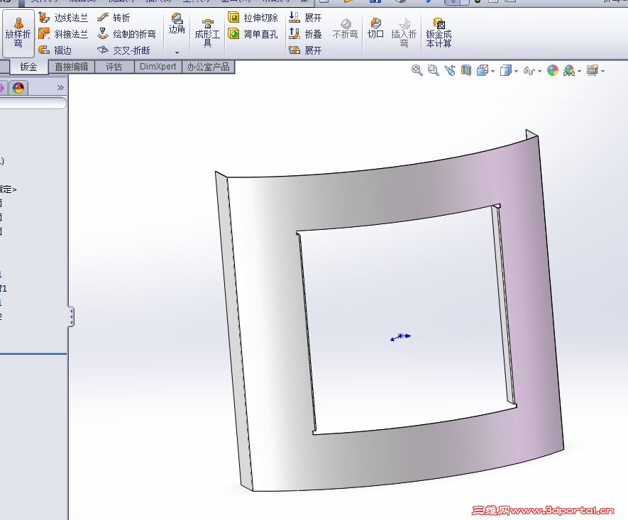

发表于 2012-11-17 22:41:19 | 显示全部楼层 来自: 中国浙江温州
本帖最后由 yagerb 于 2012-11-17 22:45 编辑 9 @1 S0 x8 \/ S
0 \( m. i/ F) C
这应该满足你的要求吧,加了点小技巧,完全展开! Q4 }+ U; I7 A
阿帕奇 + 3

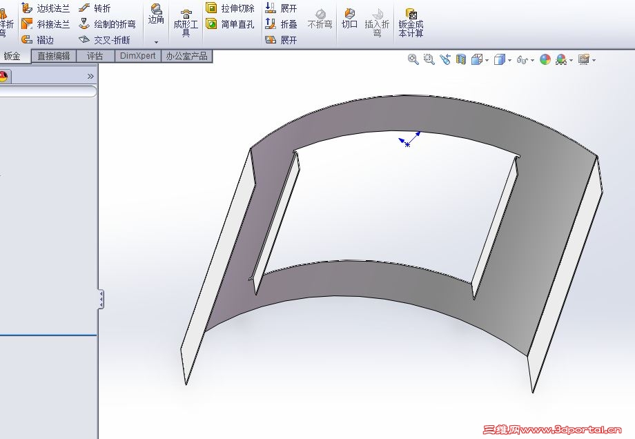

 楼主| 发表于 2012-11-19 09:30:42 | 显示全部楼层 来自: 中国上海
yagerb 发表于 2012-11-17 22:41 static/image/common/back.gif
( s$ l. g6 k, j# T  L这应该满足你的要求吧,加了点小技巧,完全展开
- g; }( H8 Y$ z0 C0 c$ y9 I楼上的大大大哥,你很牛,我再问一句,第二个基体法兰是怎么画上去的,我画的时候两者不能合并的。能发个零件模型吗

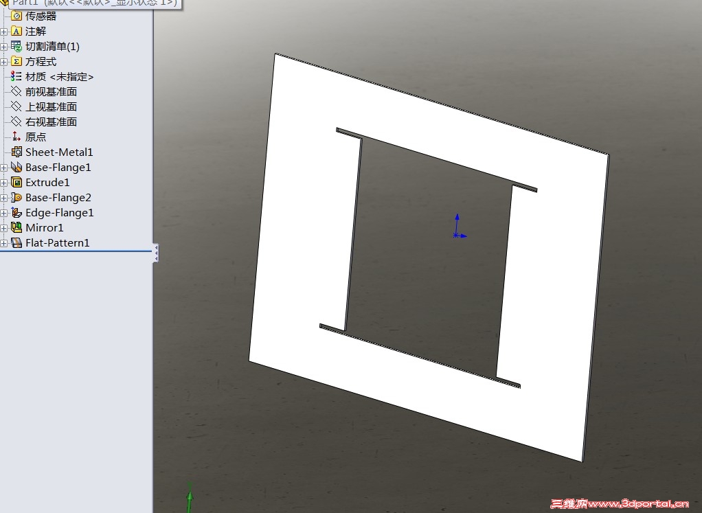

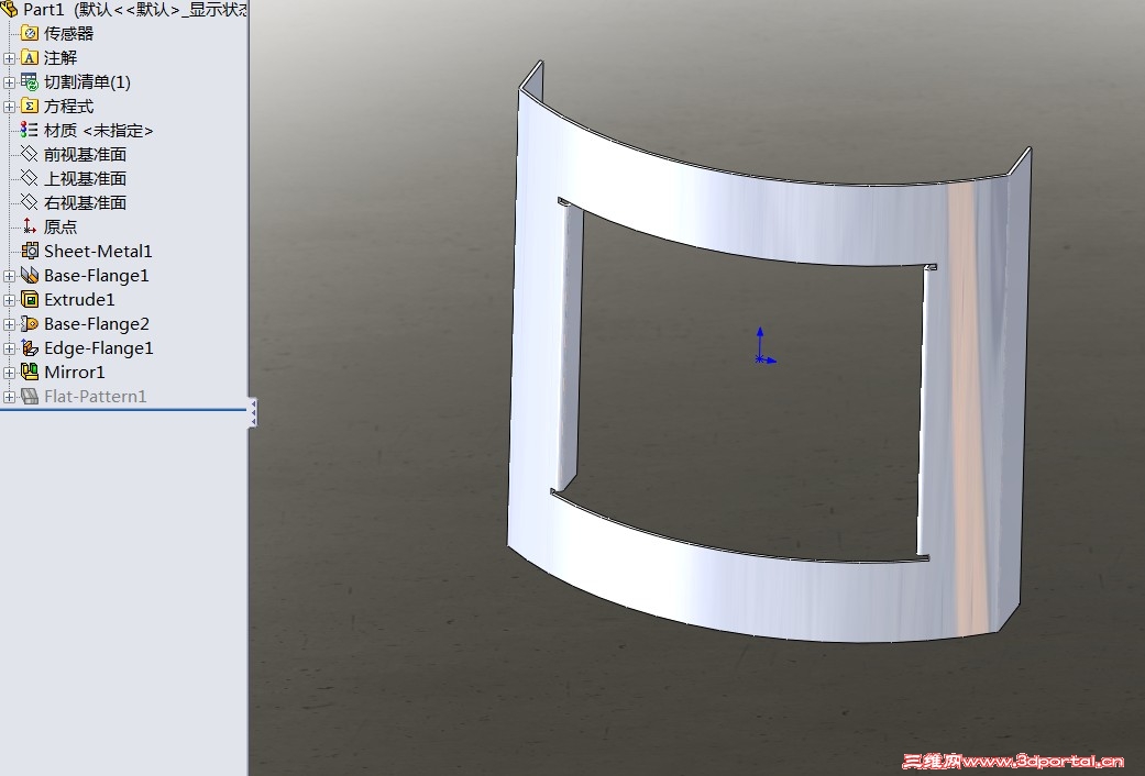

发表于 2012-11-19 21:41:40 | 显示全部楼层 来自: 日本
本帖最后由 S0501 于 2012-11-19 21:43 编辑   y) Y) a: C+ w) y
2 w9 Z- W# C9 |2 |/ s' Y5 z8 b4 v1 F一定要用板金画,也是可以画出来的
$ G; V7 Y1 [9 g' B0 ?! ^, P' p+ f# ^" M# Y
7 w3 `& D1 i9 Z9 G2 w5 f
) C4 k, R( V( ^. S& m8 d, _# K3 A( G# q
1 O1 A) P9 }" l& `. A: c! p9 Z9 R
, j) w2 }* e/ y' X" y7 ]" _9 M" O1 ~! c! A7 S$ f2 l
' G+ q; i6 e' u* B( _% Y' |, C4 T
0 s' W" V0 y" o7 Z. y! t
. E7 k1 Q! E6 @" c
发表于 2012-11-19 22:17:10 | 显示全部楼层 来自: 日本
本帖最后由 S0501 于 2012-11-19 22:25 编辑 ) Y3 J  k  u  T' d( ~& X' G. a# x, [
6 k- v3 V2 M5 p  L8 W12楼的做法   折弯1.rar (126.7 KB, 下载次数: 225)
阿帕奇 + 3
发表于 2012-11-20 08:47:29 | 显示全部楼层 来自: 中国广东广州
njnulars 发表于 2012-11-19 09:30 static/image/common/back.gif
. _4 _; r) f* u% J楼上的大大大哥,你很牛,我再问一句,第二个基体法兰是怎么画上去的,我画的时候两者不能合并的。能发个 ...
# E2 ~; {. Q( E! n) o
他好像是加了薄片,把圆弧部分延长了一点直边,然后再用边线法兰,应该是这样的

 楼主| 发表于 2012-11-21 14:30:28 | 显示全部楼层 来自: 中国上海
zhjailfq 发表于 2012-11-20 08:47 static/image/common/back.gif6 B1 j: r8 S+ V% O  h4 I  _( U( M
$ b! J$ I. Z; ~
试过了,圆弧上面加薄片,是不会和圆弧合并的啊。。。
发表于 2012-11-21 19:27:02 | 显示全部楼层 来自: 日本
njnulars 发表于 2012-11-21 14:30 static/image/common/back.gif5 U! E) I$ F* p6 X- R4 i2 W
, w: f- ~" Y$ Z$ `文件都给你了,还不明白?
