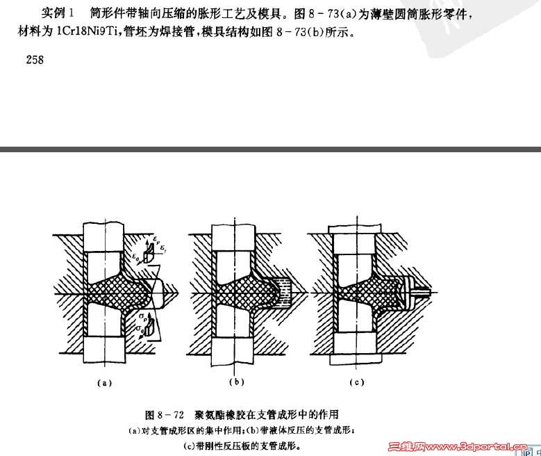

最近碰到一个三通管的难题,想请教一下高手,样品做出来了,但三通管的侧口钻孔后拉伸,口边破裂。但人家的样品很好。谢谢指导。. Z! R2 F0 L6 a: ^

发表于 2012-11-16 14:44:11 | 显示全部楼层 来自: 中国广东汕头
毛胚是熔模铸造的,内外尺寸全部做好。除了攻丝/车丝外不需要其他加工。你的工艺不对,且成本高。

发表于 2012-11-16 17:05:48 | 显示全部楼层 来自: 中国广东中山
这个应该不是熔模铸造的,具体的术语我说不出来,应该是用液压压胀的方法做的,譬如制冷设备里的铜做的三通基本都是这样制造的.' f. s6 V: o+ s" b! J- L; M+ o
) M& w2 g0 S* d% [% n
LZ用的材料是否塑性不够呢?我看人家的样板好象有点氧化皮,要不稍微加热一下,再拉伸好一点?
虎强 + 5 技术讨论
发表于 2012-11-16 18:21:54 | 显示全部楼层 来自: 中国广东汕头
RE: 请教一下三通管的工艺
dylackman 发表于 2012-11-16 17:05 static/image/common/back.gif7 X  ?1 P! G4 d7 M( F. u
这个应该不是熔模铸造的,具体的术语我说不出来,应该是用液压压胀的方法做的,譬如制冷设备里的铜做的三通基本 ...
1 {1 f! J" j0 \" i
用铜可以比较容易的锻压、冲孔、涨型。但钢件就非常困难了。铜的延伸率是钢不可比拟的。中、低丫三通一般是铸造的。高压的是锻造、冲孔、涨型。楼主在钻孔后应该镗一次孔,再加一道退火试试。钻孔表面太粗,是涨型的原始裂纹。

发表于 2012-11-17 10:10:31 | 显示全部楼层 来自: 中国山西太原
目前国内钢制和有色金属三通和弯头的成形工艺,有液压胀形和热压成形两种。从图片看成型工艺没有问题,问题出在加工上,用钻孔的方法不可取,因钻头不易对中,进刀深度较大,在偏心时就撕裂工件。应改为车床加工,进刀深度可控制,作一夹具,可提高加工效率。

 楼主| 发表于 2012-11-17 12:01:03 | 显示全部楼层 来自: 中国浙江金华
是钻(车)孔后再拉伸呢,还是拉伸好再钻(车)孔?
发表于 2012-11-17 13:44:05 | 显示全部楼层 来自: 中国广东东莞
是钻(车)孔后再拉伸,这样所需的机床吨位小多了。实心件、又短不好拉伸。
发表于 2012-11-17 15:36:21 | 显示全部楼层 来自: 中国江苏苏州
铜的三通我做过,钢的没做过,有些建议不知有没有用,你看看吧,1.原材料材质要好,不能有太多杂质。2.钻孔大小有要求不能太大或太小,最好不要偏心。3.钢的话可能要热胀,铜 不需要,它的延伸率比钢大多了。4.最好成形时加填充物!

发表于 2012-11-17 20:55:24 | 显示全部楼层 来自: 中国广东东莞
本帖最后由 tangcarlos3d 于 2012-11-17 20:57 编辑   n1 {& Y, @5 b5 U
) R- O1 X$ F0 Y2 B' A- v2 o5 U
給一幅聚氨酯涨型模具图纸供参考。
5 I! |+ V2 u" s. G4 A: n, e按此图可以先涨型,再钻孔。
虎强 + 3 技术讨论
